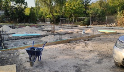

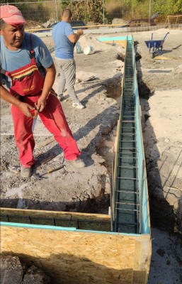

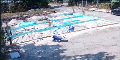

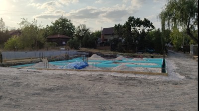

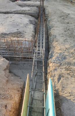

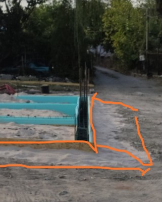

Днес наляхме до кота-83см и продължаваме с кофраж от ОСБ-11мм нагоре + фибран 25мм на рандбалките и 50мм на ивичната до кота -23см.. Горе-доло е танто за кукуригу, но поне ше имам равни стени на основата + някаква топло-изолация и най-големия плюс според мен е, че ше наливаме плочата заедно с пояса, дай боже в петък, че жената и детето реват за море,а времето май се скапва.
