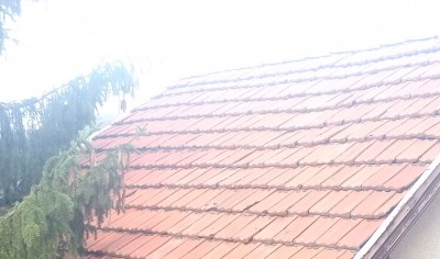

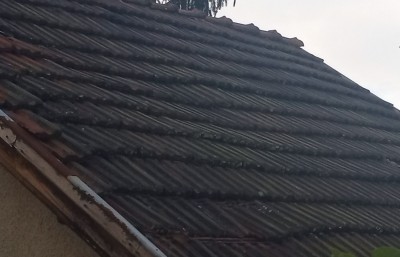

Снимки снимки, имам снимки, но защо да ги пускам на този етап, едва ли ще помогнат по някакъв начин. Но ето давам най-калпавата, колкото да видите, че керемидите са верно стари и са за пренареждане

Колкото до частичното разкриване, това беше първото което се сетих. Стигам го точно с една стълба от терасата. За час-два съм го направил, но това не решава проблема, може би само в най-най краен случай и то максимум колко да изкара тази зима. Исках да си се наредят наново, защото така или иначе изникна вече като проблем, нищо че не ми влизаше в сметките.

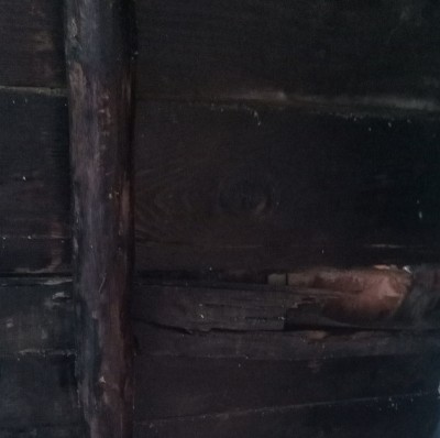

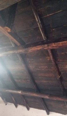

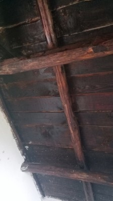

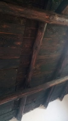

Ето едни снимки, въпреки, че все още не съм снимал всичко качествено и в детайли. Като се кача уйкенда, ще снимам повече, тъкмо да видя какво има и под 3-4 ред, не само под първия.. ред ли колона се води - вертикално наредените керемиди, че за тия по хоризонтала още нямам алпинисткото оборудване
Дъските, гредите, проблемното място и "читавия" скат
Tri4ko - помощник
kr1100, според мен е имало поне частичен ремонт, едва ли тия убави дъски са на 50г.
Но кал може да има. В първа колона (дето успях да вдигна) - няма. Ще вида и по-навътре как е, ако не трещи евентуално викендо :)
Една снимка е по-добра от 10000 думи
Ще стъпваш САМО по гредите. Лесно ще смениш счупената. Нещо интересно видях на едната снимка, но да не гадая :-)
Аз, лично и отговорно, съм против разни "модерни" плас'маси и найлони. Покривът си е бил ОК толкоз време без нещо да му пречи да си диша. На класическата промазана мушама животът и е толкова малък, че е пренебрежима... От мен - както би го правил дядо ти. Почистване, подмяна, ЛЕТВИ, препокриване
