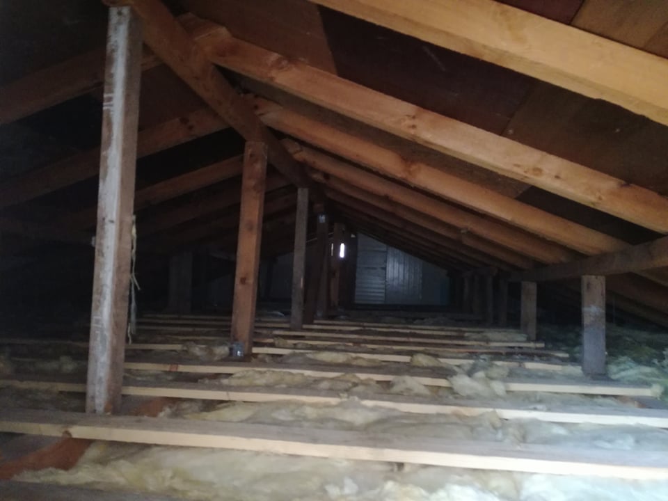

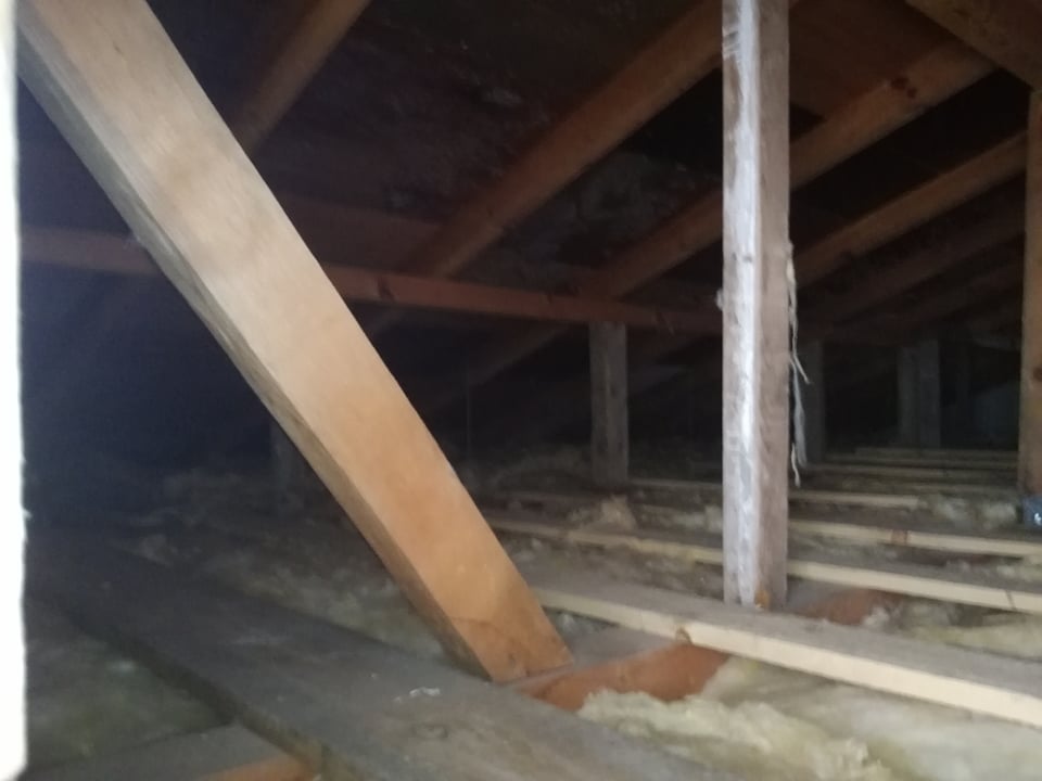

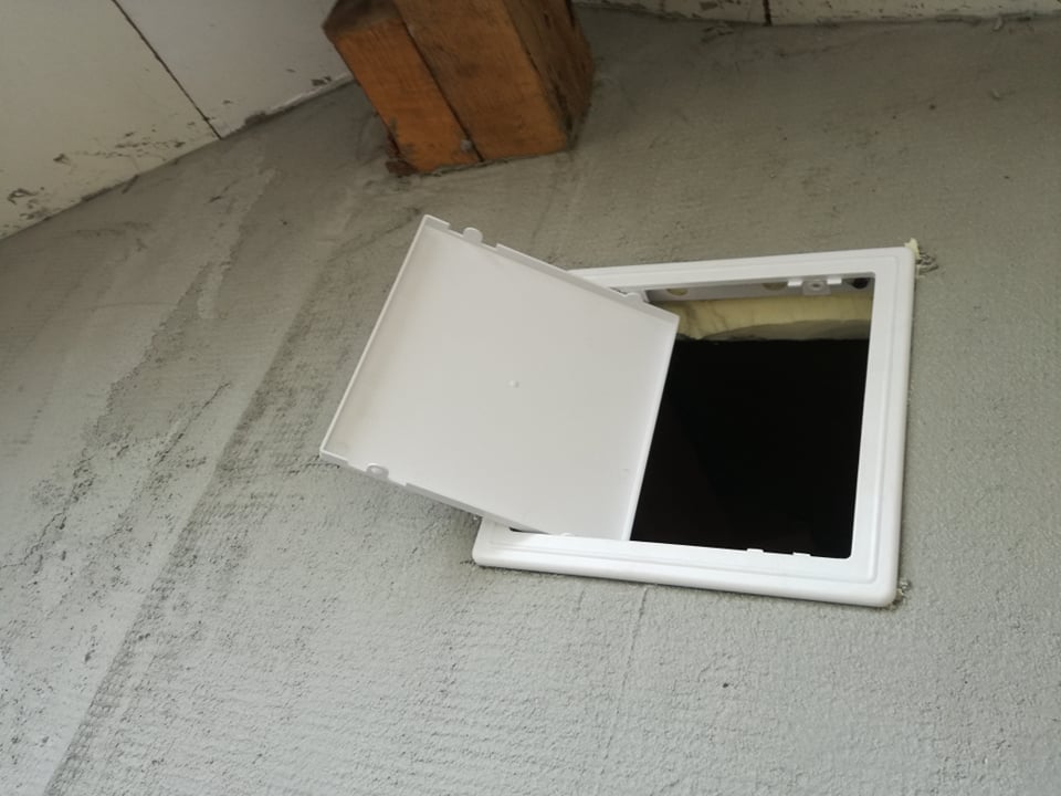

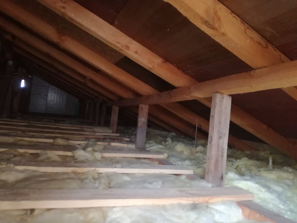

farafero - помощник
Ето това е подпокривното, това е розетка която съм сложил 20х20см от 2те страни

schuldiner - майстор
На битумен покрив по всяко време може да поставиш пароотдушник. Примерно два броя някъде по средата на билото, на метър-два един от друг, на срещуположни скатове. Двете прозорчета в триъгълните стени също са добра идея. Желателно е да са на различна височина, на подветрената страна по-високо и да стоят открехнати целогодишно. Да увеличиш ватата няма да е излишно.
Отдолу, на тавана, гипсокартон с шпакловка и фасаген е достатъчна пароизолация, макар не много надеждна. И редовното проветрявана на стаите помага.
preslav - майстор
Във всички случаи с тези розетки ще е по-добре, а дали ще е достатъчно ще стане ясно след време. Хубаво е да сложиш някаква мрежа на розетките за да не завъдиш насекоми и птици.

moimoimoi - майстор
едновремешните къщи нямат проблем с конденза защото имат добра вентилация - разбирай отвсякъде вее вятър
като се почне с смяна на дограми,монтаж на топлоизолация и къщата се запечатва толкова добре че няма никаква вентилация и влагата се натрупва и ето ти конденз.
с този воалит си запечатал отгоре покрива на 100%
така че си се насочил в правилна посока- изкуствена вентилация на покрива
