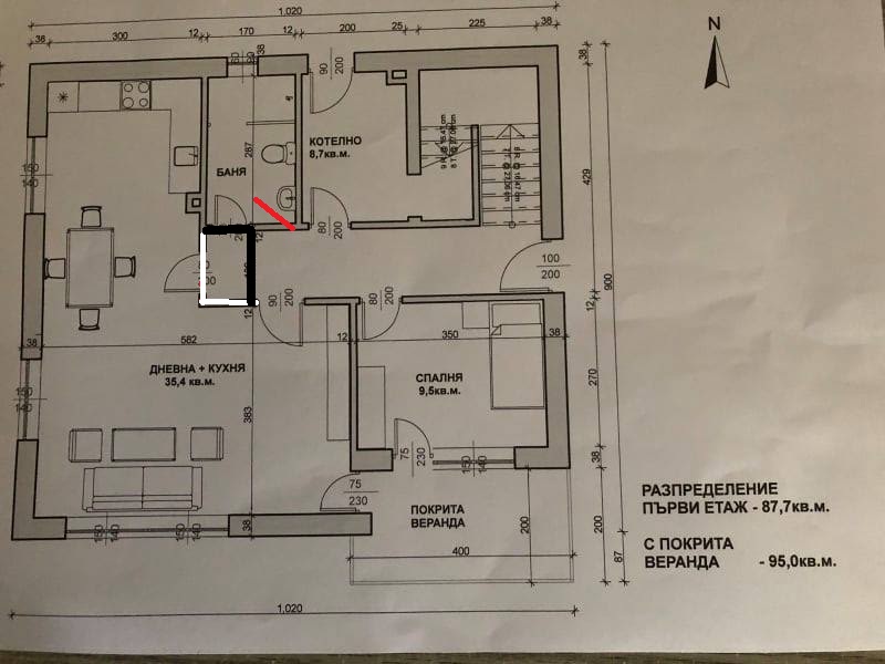

Запад и север са кофти като изложение и трябва да се избягват по принцип, освен ако не търсите някаква гледка на там. Дневната и верандата за мен е задължително да са свързани. Според мен обмислете го пак. С компромисите в архитектурния план и проектирането ще трябва да се съобразявате докато живеете там.. :idea:

Оценявам факта, че ако верандата е по-близо до кухненската
част, ще отнема по-малко време за доставка на следващата
бира или нещо топло от фурната или котлона. Така че, могат
да се намерят предимства и в този вариант.
Складът-котелно определено е малък като се имат предвид и
вратите и стълбите. Пелетния котел, бункера към него, а
вероятно и един по-голям комбиниран бойлер хем на ток, хем
на пелети когато работи котлето, си искат място.
Да кажем, че гаражът е близо и за 2 палета пелети ще се
намери място, което е плюс.
Мястото под високото рамо на стълбата може да събере
спокойно пералнята и мокрото да се придаде към склада.
Трябва да се избере място за комина за котлето, че да не
пречи в банята на горния етаж.

Здравейте.Срещнахме се с архитект , преминахме през няколко варианта и това е крайният , който ще публикувам.
nikolov333 - майстор
Втория етаж е добре, ама на първия няма ли начин да смените местат на кухнята със спалнята..А и верандата ми малее.
aidenmz - помощник
В началото беше така , но поради връзките на ВИК и с цел да се разшири повече хола ги разместихме.А верандата мисля в последствие да си я разширя.
moimoimoi - майстор
на втория етаж защо си намалил широчината на коридора? 1х7 метра кородор е кофти,трудно се разминават 2-ма човека

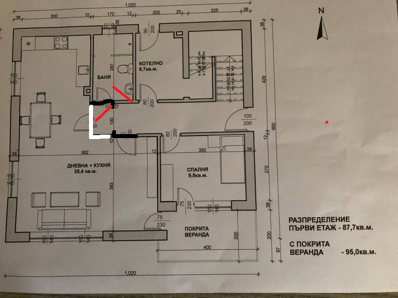

а на първия етаж защо са ти две врати към всекидневната? това което е в бяло бих го махнал,вратат на банята бих я дръпнал надясно и ако пречи на мивката то всичко в банята може да се премести огледално на другата стена
в сегашния ти вариант в зоната около масата ми се струва тясно, два стола с масата са 2метра и ако е отворена вратата 0,8метра то няма никакво място за минаване щото цялата кухня е 3 метра,затова ми е идеята да се премахне очертаното с бяло и да се изгради това с черното
или така
