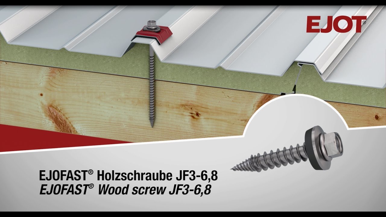

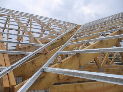

nobreak - специалист
пон окт 19, 2015 3:47 pmiva6ki написа:
Една снимка е повече от 100 думи.
Най евтино е да препокриеш с керемиди, ако се спреш на панел трябва преработка на целия покрив с метална конструкция (панела не търпи дърво заради огъването), вкл. улуци обшивки и т.н.
Темата е стара, но аз да попитам. Понеже съм чувал от майстори... Как така термопанела не търпи дървена конструкция, а при металните керемиди няма проблем? При тях няма ли разширение?
съб фев 20, 2021 12:35 pmBLUEPUPIL написа:
Може ли малко пояснение? Какво ще се слага като покривна покривка и това профили за гипсокартон ли са?
BLUEPUPIL - майстор
съб фев 20, 2021 1:17 pmnobreak написа:
Какво ще се слага като покривна покривка ===?
Полиуретанови, ламаринени сандвич панели.
Не разбрах, защо не може да са направо върху
дърво? :?:
съб фев 20, 2021 3:17 pmBLUEPUPIL написа:
дърво? :?:
Ами и аз това питам, защото и р тази тема и на други места чета, а и един майстор наскоро ми каза, за това питам и аз. Казват, че разширението било различно на двата материала....
panaira - специалист
Полезна статия по темата, но на англииски. Но пък има доста снимки.
https://globepanels.com/application-ins ... al-panels/
Ако е сух дървения материал, не виждам проблем, но ако се усучат гредите и летвите, може би ще деформира панелите. При нас и сухия материал е мокър :axe:
шоп - майстор
пет фев 19, 2021 6:01 pmnobreak написа:
Според мен това са майстори, които максимум само са виждали термопанел. За тях това е нещо ново и непознато.
Незнанието и желанието да поемат даден обект по техният си традиционен начин е причината за този мит.
