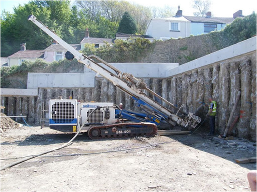

вт мар 02, 2021 5:37 pmschuldiner написа:
Остарели са ти знанията - ей така се прави.
Тия са изостанали с няколко десетилетия.
При тях още не са дошли машините втора
ръка за пилоти и анкери.
