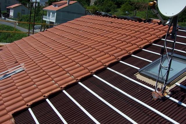

1..Обшивка
2..LT ламарина с дървени ребърца под вълните
3..Единична дървена скара
4..Керамични или бетонни керемиди.
Хем тъй, хем онъй!
Не тече;
Не тропа дъжда;
Бавно се напича и бавно изстива;
Не започва да хлопа от повдигащите
сили на вятъра;
Не корозира;
Не избледнява боята(, ако керемедите
са качествени);
Няма мембрана или фолио, дето да
сдаде багажа на 10-тата година.
