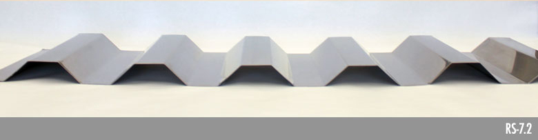

BLUEPUPIL - майстор
Дървените ребърцата са Н~4сm; В=5см
Монтират се през 2 вълни.
Осево разстоянието е 55см и можe ребрата
под дървената обшивка да са също осево през 55см.

По цял свят се прави гювеч от стомана и дърво. В този
форум дотук не съм чул един солиден и обоснован
аргумент против гювеча.
:shock:
Обаче, слагате ст. обувки на дървените колони и ъглови
ст. шини между дървената колона и греда, използвате
пирони, винтове, шпилки и болтове и това ако не е
смесване, направо си е ………
:rolleyes:
Защо не работите с „ЧИСТИ“ дървени връзки?
:lol:
Относно горното предложение, кое не е ясно?
:idea: 100% традиционен дървен покрив; Ребра; Обшивка;
Двойна скара; Керемиди;
За да се увеличи естетиката се намалява наклона;
:cool:
За да няма проблеми с течове се слага въпросната
ламарина с подходящ профил между долната и
горната скара.
:wink:
Чисто, просто, елегантно, работещо и дълготрайно
на приемлива цена.

В случая не е виждам причина дървената ламперия/обшивка и дишащата мембрана да се заменят с ламарина, ако всичко се изпълни като хората с качествени материали. Ако ще е с ламарина да се прави с ламарина, но конкретно тоя вариант за мен е безсмислен.
Между другото, аз харесвам комбинация на метал с дърво, но в ламарината няма никаквъв характер въпреки, че има своите приложения.

Това е идеално за вентилирани скатове на покрива, но липсват детайлите на вход и изход за въздуха.
Подходящо за високи Т.
За ниски Т [-X

Аз пък нещо не съм фен на OSB и подобните му форми. Варианта с ламарина ми се вижда доста рационален, устойчив и напредничав.
Не вярвам и на разни найлончета, че няма да поддадат във времето. Разглеждах варианта с термопанели за покрив, но предложеното от BLUEPUPIL е много по-добро решение според мен.

Това е единственото нещо, което не се връзва според мен с ламаринения - ще има много фира покрай майите. Ако цената е близка, бих избрал керамично покритие, или бетоново. Лично предпочитание.

Осб има смисъл единствено, ако се полват битумни рола/керемиди за изравняване иначе се ползва дървена ламперия. И къде е простотата в горното решение, направо добави и един кат с битумни керемиди, за да си сигурен, че няма да протече.
