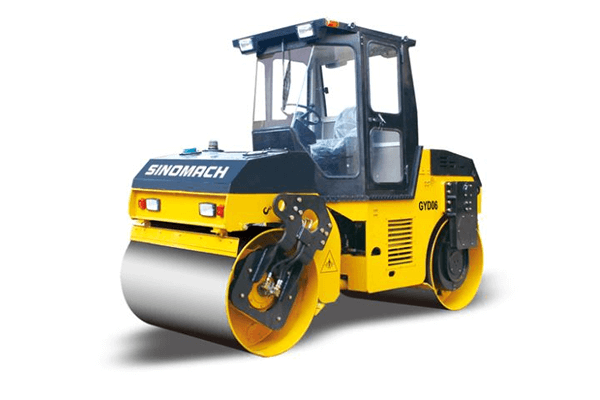

nikolov333 - майстор
Точно.. И аз това направих. Никой не може да ме убеди, че насип с фракция не се сляга, а и трамбоването му без валяк не ме кефи.. :-D :lol:
