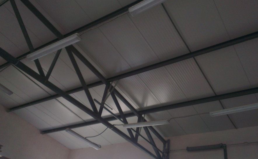

Благодаря за линка! Уж доста разглеждах, но тази съм я пропуснал. Почвам я :)
Обаче това с намиране на хубав дървен материал е славна одисея. Май ще трябва да бия километри до някъде си. Още не съм намерил и конструктор да се изкаже по въпроса с железата.
Като гледам важното е да се спра на материала за конструкцията. Някой да знае цените на термопанела в Турция? Имам приятел тираджия през седмица е там и може да ми докара. И в Бг ако имате наблюдение също ще е полезно.

Това са 100/100/6 и са по 120 лева единия, не се вписват в това, което искаш ти, лека конструкция :wink:
Помещението е голямо колкото твоето- 10х6

На мен ми се стори много по голямо.
Ето което гледах аз. Вижда се на колко големи разстояния лежат термопанелите.
