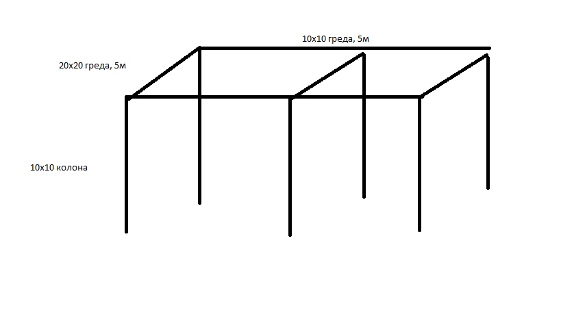

искам да направя дървен навес с размери 5м на 5м.
Ще сложа шест колони с размер 10x10см, като всеки три ще са свързани с греда 10x10см на 5м и перпендикулярно на тях три греди 20x20см на 5м.
Върху 20x20см ще сложа греди 8x8см, върху 8x8см ще сложа OSB плоскости и битумни кередими.
Въпроса ми е ще поддадат ли гредите 20x20см
на 5м?

10х10 греди за колони ще вършат работа за един метър височина, за 3м са тънки. Квадратно сечение ползвай само за колоните не и за столици и ребра. Сечението зависи от наклон на покрива и с какво ще се покрива. С тая информация толкова, ще видим дали и ти си от тия дето се регристрира, пита и повече не се появява.
височината ще е от 2.2 до 2.6м, покрива е планиран едноскатен, може да сложа и повече от 6 колони, за да носят конструкцията.
Материала за покрива ще е osb, изолационна хартия и битумни керемиди.

вт сеп 07, 2021 12:52 pmteodorlg написа:
Направи височината 3 м. И задължително предвиди противоветрови връзки. Ако тоя навес е в район, където не пада много сняг, 10/10 колони е добре. За столици сложи 20/10
PIP - майстор
Така както го мислиш няма да е здраво. Аз бих увеличил сечението, но ако държиш на тия размери 10х10 е добре да укрепиш конструкцията,, желателно е да слоижш и диагонали.
BLUEPUPIL - майстор
пон сеп 06, 2021 11:36 pmteodorlg написа:
Въпроса ми е ще поддадат ли гредите 20x20см на 5м?
За да дам коректен пост ще ми трябва отговор на
въпроса колко килограма сняг на м2 (върху покрива)
да предвидим за екстремни ситуации?
Как ще се реши въпроса с хоризонталната
стабилност?
1..С диагонали;
2..С паянти;
3..С „Г“ и „Т“ образни шини във
възела колона-греда;
4..Ще бъде хванат (навеса) към
монолитна постройка.
