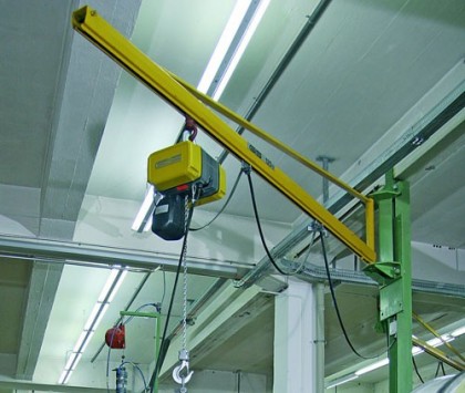

mkocev - специалист
Независимо от позицията на монтаж, може да се направят високи планки, горния край на които да стига до плоча или пояс (ако има такива) и да се анкерира в бетона.
Ако се ползва въртяща стойка за телфера (голямо удобство е), може да се захване за тръба с неограничена височина и точки на монтаж. Купешките са направени да се захващат за тръба, която пък да е захваната и на 10 места за стената, ако основата е несигурна.

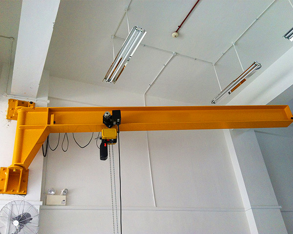

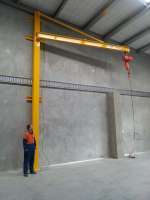

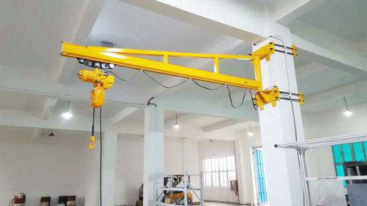

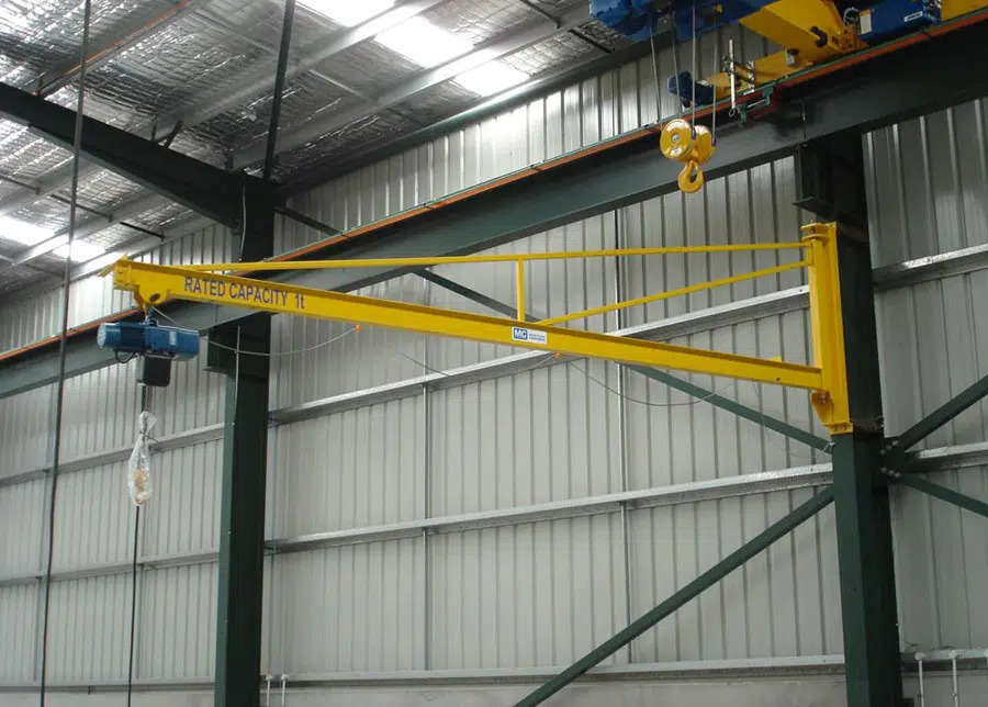

BLUEPUPIL - майстор
Ако има ст. бет. колони:
Ако няма, слагаш външна ст. колона и я хващаш за сградата:
Lutchezar - майстор
съб сеп 25, 2021 5:12 pmBLUEPUPIL написа:
