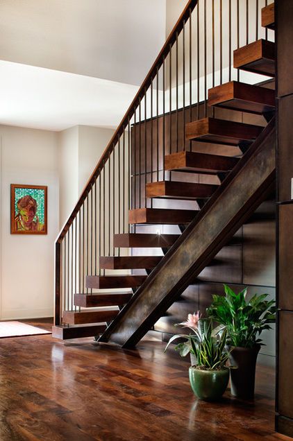

Предстои ми тепърва да направя вътрешно стълбище, което съм решил да бъде комбинация от метал и дърво.
Понеже съм ограничен от отвора на втория етаж (300х95) е необходимо да избягам от стандарта за стъпало така, че да се впиша в "комфорта" за слизане/изкачване.
Ситуацията е следната:
Струва ми се, че това е оптималния вариант за размера на стъпалото.
Бихте ли ме посъветвали за избора на профил и начин на изпълнение? Често се подпира с един или два затворени профила в средата.
Аз си представям нещо такова: Профил затворен 160х80х5mm, анкерен към трегер и плоча. Стъпало от дъб 4см (или 2х2см слепен) с размери 27х100см (2см презастъпване със следващо стъпало). Парапета към помещението трябва да съчетава и функция за стабилизиране на стъпалата.
Търси се модерна и изчистена визия, постигната с оптимално използване на надеждни материали :)

нед сеп 26, 2021 11:12 amzMeeV написа:
Ако се цели варианта с една централна носеща ст. греда, бих
препоръчал стоманата под стъпалото да е с дължина не по-къса
от 15-20см, от края на дървеното стъпало, както е на снимка-5.
Тук става сложно, защото ще трябва по-масивен парапет, който
не е от най-естетичните.
Зад думата „стабилизиране“, могат да се крият поне няколко опции.
Давам пример със стълбище с едностранен парапет, който поема
товара от единия край на стъпалата. Централната греда е изместена
от центъра, в посока противоположна на парапета.

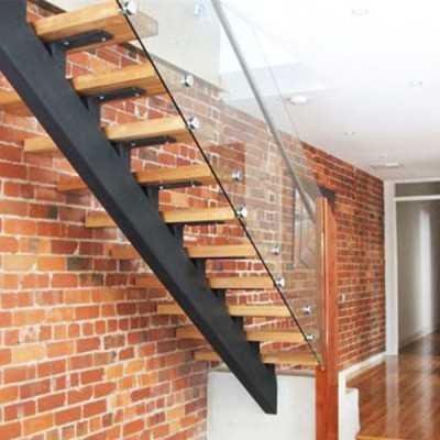

Бихте ли ме посъветвали за избора на профил ... Профил затворен 160х80х5mm
Получава се триъгълник с катети 350х(15бр.х18.5см=277.5) и
хипотенуза около 450см. Или въпроса би бил, дали кутия
160х80х5mm с дължина 4.5м, положена под наклон от около
38 градуса ще издържи двама души, разминаващи се в средата,
които пренасят кашони с покъщнина (по време на местенето
или при голямото почистване) плюс соб. тегло на конструкцията
в тази част, общо да речем 300кг приложени в средата?
P.S.
Ако се пренася нещо тежко с много хора и ако стъпалата
не сдадат първи багажа, както често се случва, би могло
да се предвиди временно подпиране в средата.
zMeeV - помощник
Благодаря за коментарите!
Реших да заложа на профил 180х100х6мм. Ламарината (б=6мм) под стъпалата ще обхваща 50% от площта му. За фиксирането на дъската смятам да използвам имбусни болтове с фрезенкова глава и метални дибли в дървото, но ме притеснява разликата в разширението/свиването на двата материала. Въпреки, че разстоянията не са големи има възможност да пукне някъде.
Както спомена Lutchezar, звуците се провеждат изключително добре. Дали е подходящо да се използва тънка гумена подложка между дъската и ламарината за да се намали този ефект? :?:
Парапета все още ми е голям "X", но докато оформям желязото ще измисля и него.
Сложи тънката гума между и не връзвай парапета към стъпалата. Хвани горе и долу за плочите.
Шумът не е голяма болка, ако живеят малко хора там :-) Мноого рядко се комбинират спане и търчане по стълби
