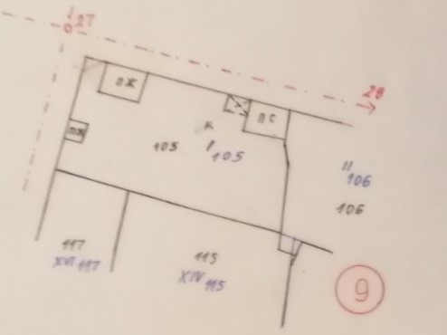

Сделката за имота вече е факт и съм горд собственик на приличен двор:
viber_image_2021-10-09_13-00-23-483 (2).jpg (36.99 KиБ) Видяна 3744 пъти
Дължината по северната улица е около 50 метра, а по западната около 27 метра. Както стана ясно от предишната тема, след консултации с конструктор, двете постройки по северната граница трябва да се съборят (едновремено или поетапно) и на местото на едната от тях да се започне строеж на нова къща (за сега предпочитанията ми са това да стане в западната част на парцела на местото на сегашната къща). Не знам дали ще ми разрешат да строя по улицата, като старите постройки или ще ми искат някакви отстояния, но другата седмица ще поискам виза за проектиране, за да видя какво ще ми разрешат.

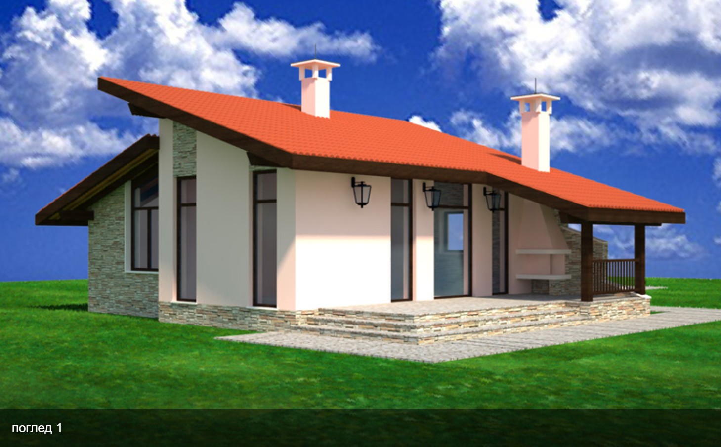

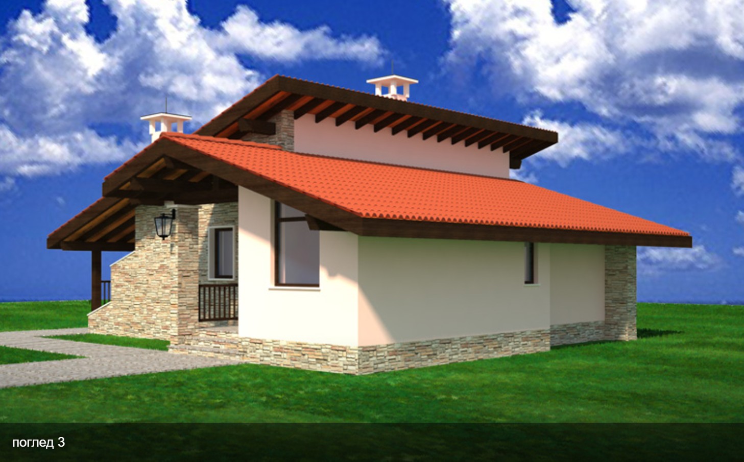

В главата ми се върти нещо подобно, като дизайн:
Мисля да оставя тавана в пълната му височина над дневната, за да създам обем, а над другите помещения да направя окачен таван. Няма да има подпокривно пространство изобщо или ще е само над спалните и сервизните. Плоча, в този или подобен вариант на покрива, няма да има изобщо.

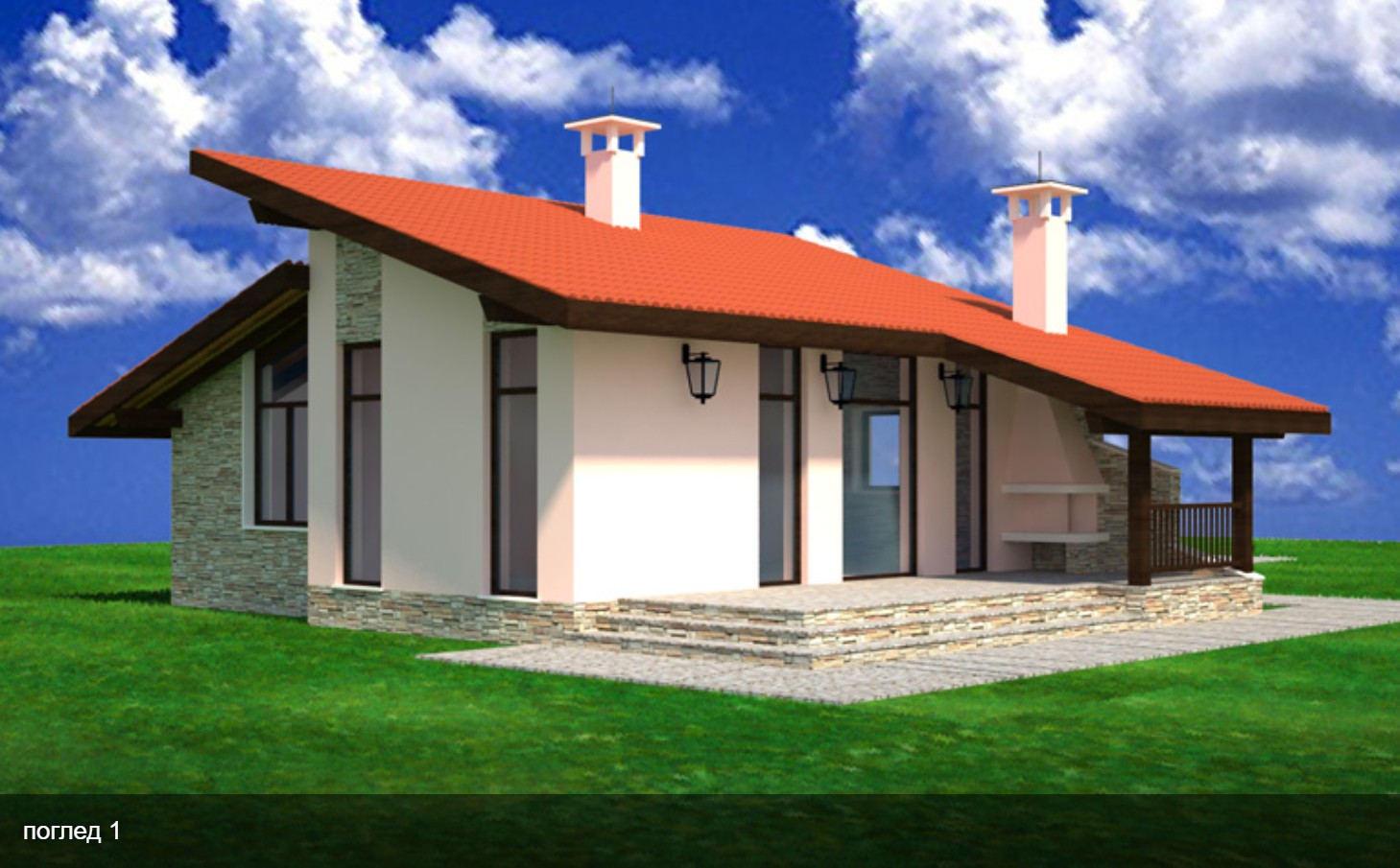

Друг вариант е нещо традиционно, като това:
Все още се колебая дали да е монолитна или сглобяема конструкция. Мненията тук, във форума са разделени, но и темите, които четох са от преди няколко години. Това, което разбрах е, че сглобяемото, ако искам да е качественно излиза по-скъпо от монолитното. С днешните цени на материалите едва ли нещо ще се е променило. С удоволствие очаквам мнения или идеи :-D

Традиционните решения са станали традиция, защото са успешни. Двускатният покрив има предимството, че е по-лесен за изграждане, но придава на сградата вид на барака или стопанска постройка. И к'во прайм? Това бялото между двете нива на билото ще е мокро след всеки дъжд с вятър от "неправилната" посока. Хайде, проблемът може да се заобиколи с някаква водоустойчива мазилка, ами столиците и обшивката над тях? Ами челната дъска? Аз бих подредил критериите така: първо практична, второ без излишни разходи, последно красива. Може и да има други съображения, въпрос на вкус.

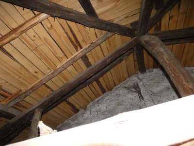

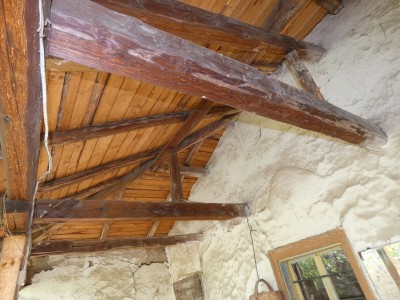

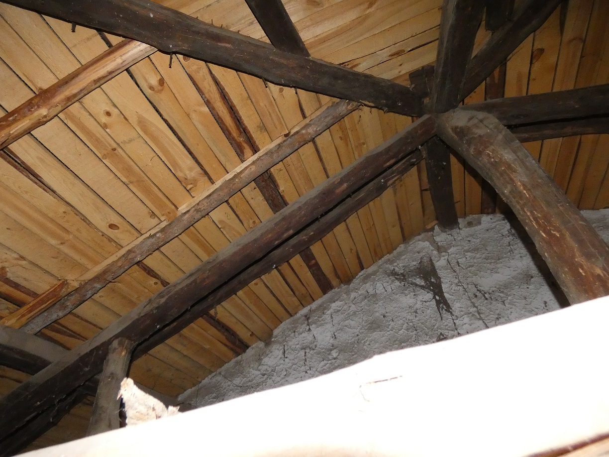

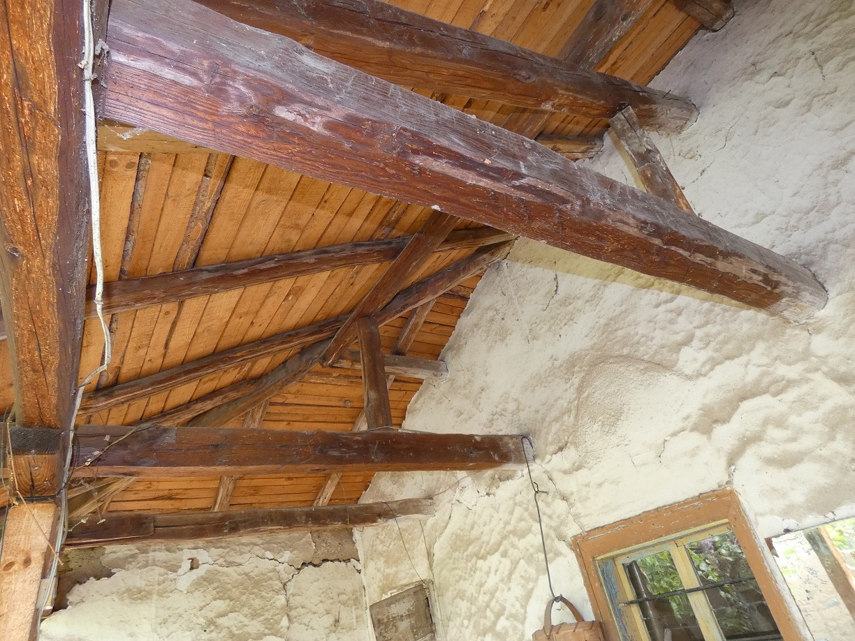

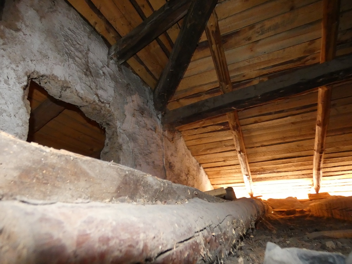

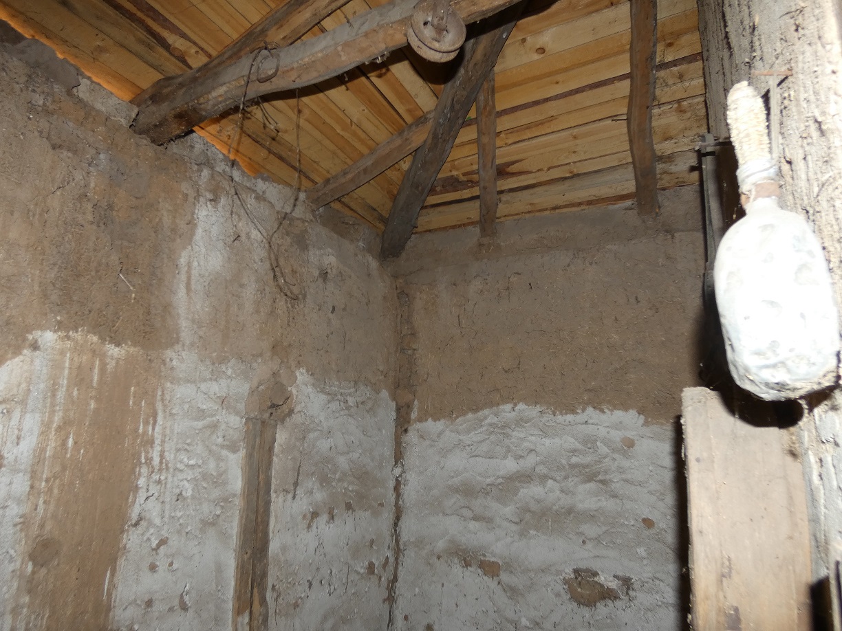

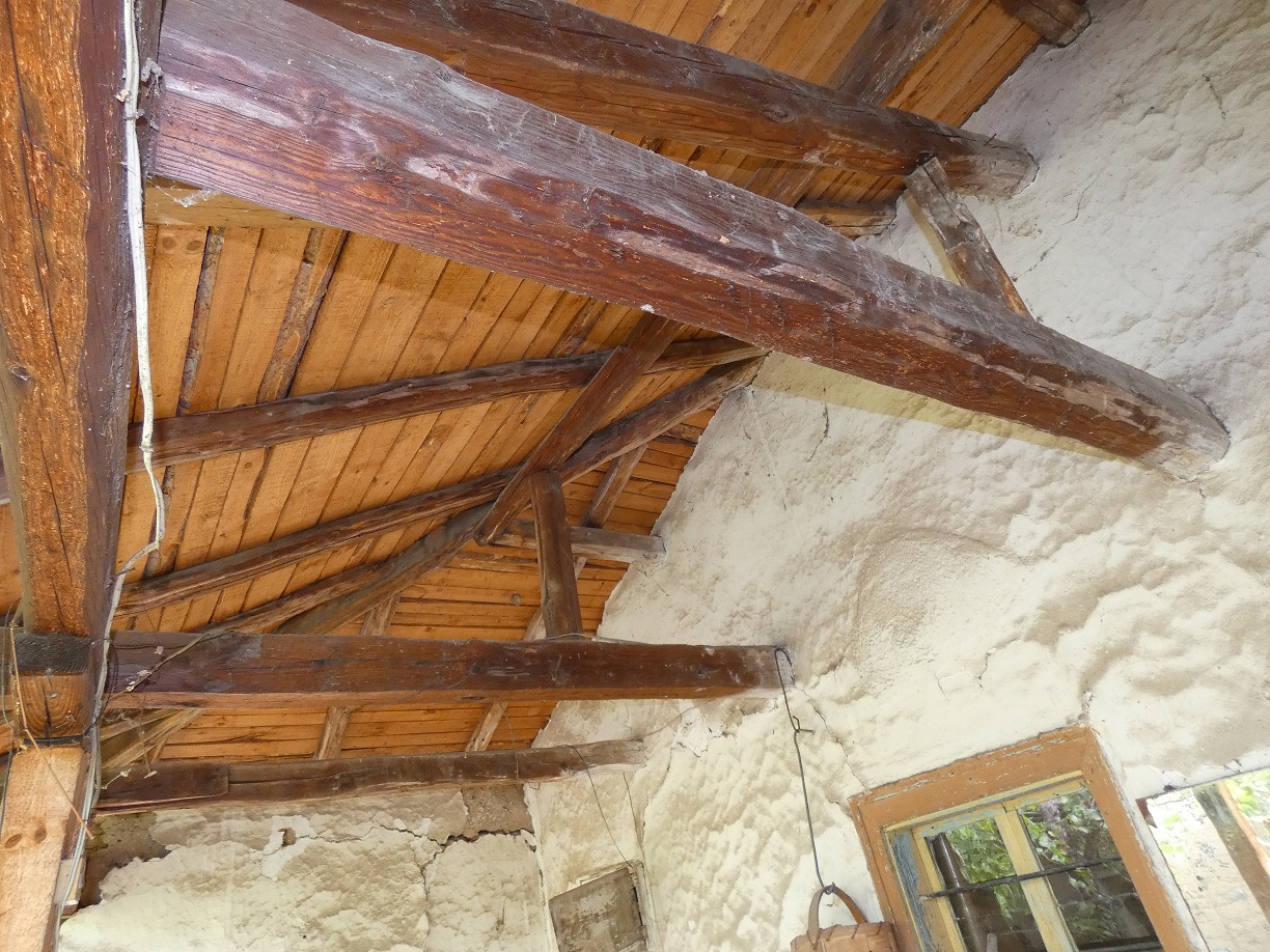

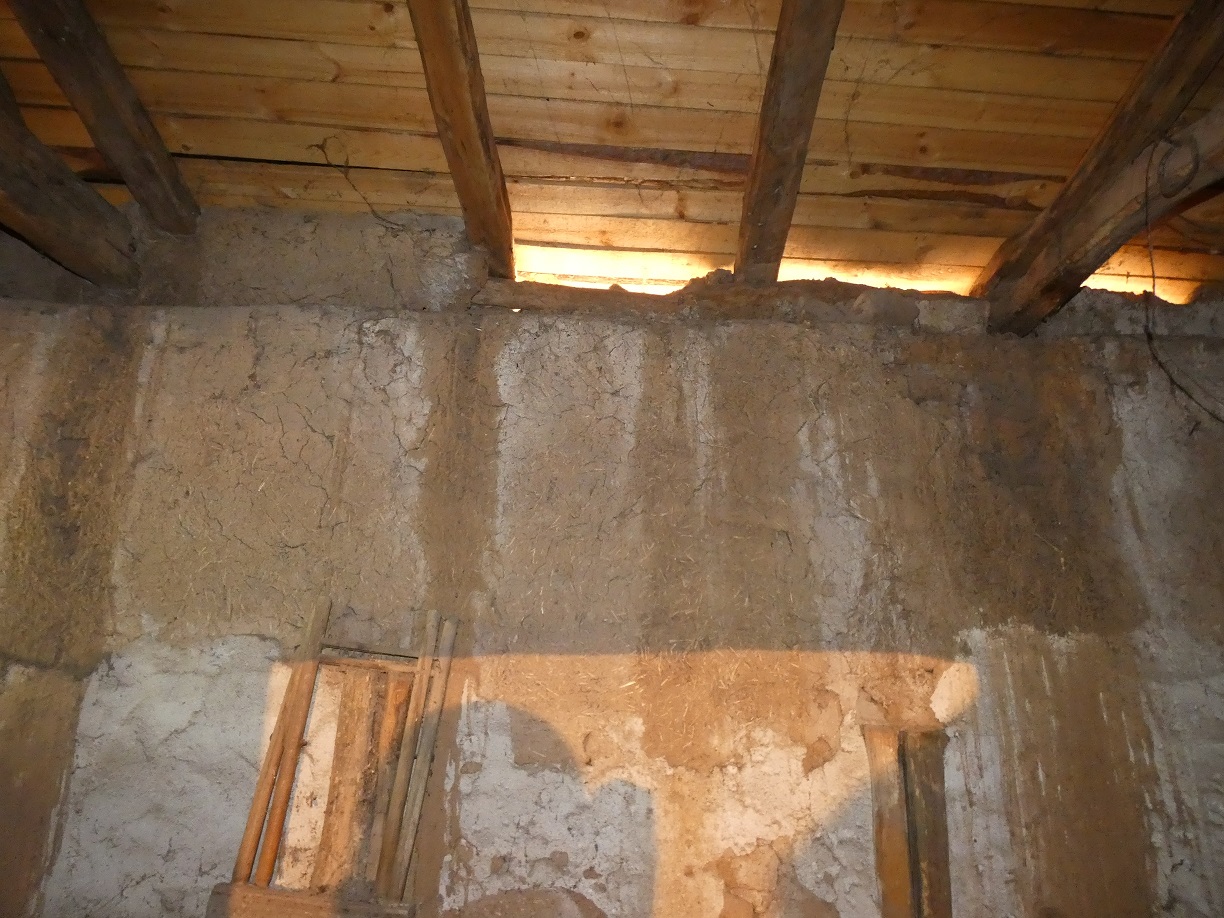

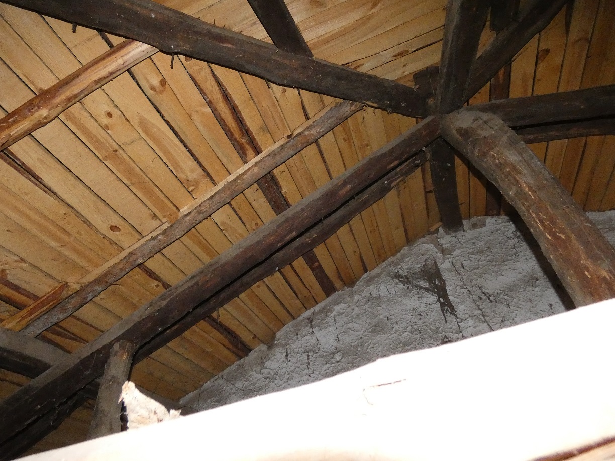

Говорих с главният архитект на общината и за мое учудване изглежда, че ще ми разреши да строя по уличната регулация (тоест върху петното на старата къща). Чакам тази седмица да ми излезе скицата за да пусна за виза. Сега започвам да мисля как да бутам старата къща. Покрива е около стотина квадрата общо (четирискатен) с битумни керемиди. Под тях може би има и някаква изолация. Правен е преди 5-6 години и дъските изглеждат прилични.
Възможно ли е да запазя нещо от него като материал и дали ще си струва усилията и цената за внимателното му разглобяване?

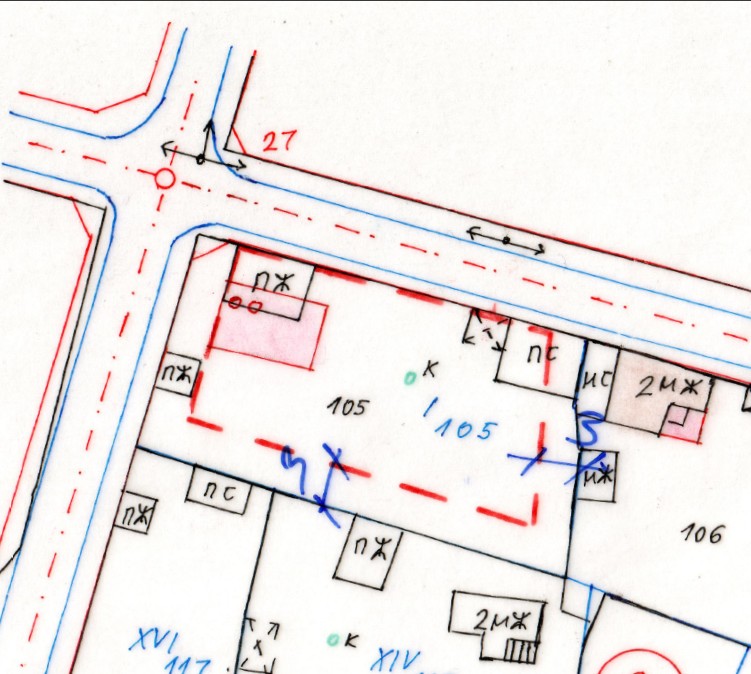

Визата за проектиране е готова.
Виза за проектиране.jpeg (115.27 KиБ) Видяна 3229 пъти
Възнамерявам да строя върху петното на старата къща, но ще се изместя 3-4 метра от разрешената граница (в дясно, по-далеч от кръстовището) за да оставя там место за гараж (като начало вероятно навес).

Vodica - напреднал
Здравей!
Те, жените, не са много за слушане ;) , ама да си кажа:
Поздравления за чудесния парцел и успех в начинанието!
1. От снимките - дървения материал от покрива изглежда читав, запази го. Имаш си друга постройка в имота, ползвай за склад всичко, че с тези растящи цени...
2. Парцелът ти е ъглов, като моя. Чудех се дали ще ми наложат дъно и се надявам да е като при теб - нямаш дъно и по двете граници със съседите отстоянията ти са по 3 метра.
