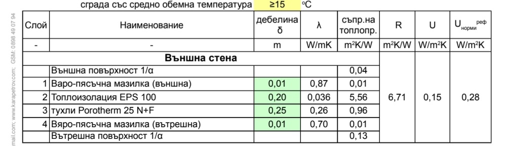

А кой вариант е по-добър 38см тухла и 10см каменна вата или 25см плюс 20см каменна вата?
nelina_london - специалист
Въпросът не е към мен,но веднага прилагам таблицата с изчисленията за 24/25ца тухла +20 см EPS.Нашата къща е така,коефициентът е точно 0,15 с всички вътрешни и външни мазилки.
Предпоследната графа е получената стойност,а последната е минималната референтна по наредба 7.
С каменна вата ще е една идея по-добре.По въпросът дали 38ца+10см изолация или 25ца+20 см изолация съм за последния вариант.13 см тухла не се равнява на 10 см изолация.
