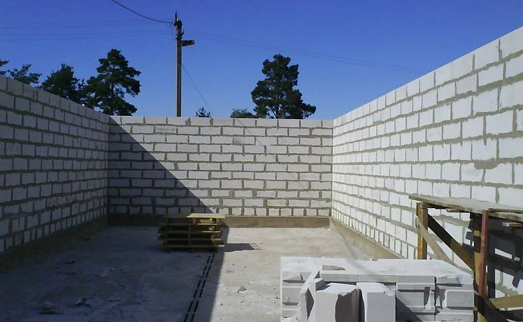

Здравейте! Предстои ми изграждане на работилница с приблизителни размери 7м x 10м с максимална височина на билото до 3.60м. Та тия дни доста размишлявам как да ми излезе по евтино, че пустите му пари все не достигат. Мисля си за вариант с метална конструкция и термопанели, но като гледам цените на желязото почвам да се колебая.Търся някакви готови проекти на метални конструкции с моите размери, да се ориентирам , но по сайтовете само проекти за големи халета.Ако някой има някакъв подходящ чертеж, проект моля да го сподели. Друг вариант който ми хрумна е дали няма да излезе осезаемо по евтино ако изидам стените с бетонни оградни блокчета и да направя само покрива с термопанел. Цената на едно блокче 20/40/20 е 1.60лв, като на квадрат вслизат около 13 блокчета. Аз имам около 100м2 стени, за които ще ми трябват грубо около 1300 блокчета. Ако може хората с повече опит в подобни проекти да споделят идеи. Благодаря предварително.http://alfa.kachi-snimka.info/vij2021.p ... 42641c.jpg

1300 блокчета са 2000лева,ама ще имаш и малко фира,допълнително поне 1 кубик хоросан,трябват ти и колони и отгоре трегер да отлееш,пък накрая една мазилка и ......си мисля че с термопанелите е по бързо и лесно на същата цена
а този гараж с тези бетонни блокчета как ще го отопляваш, между другото на твоята снимка зидарията е с итонг а не с бетонни блокчета
друг вариант е дървена конструкция с термопанели

Бетонните блокчета не мисля да ги измазвам, все пак ще е работилница, което доста смъква от цената. Нямам представа как биха били при отопление. Ако се представят по същия начин както панелен апартамент мисля, че ще е поносимо. По ми се иска да е метална конструкция с термопанел, но само метала за конструкцията ще е между 8-10 хиляди лева, като имам и 180 квадрата термопанел на цени около 45 лв на квадрат.
