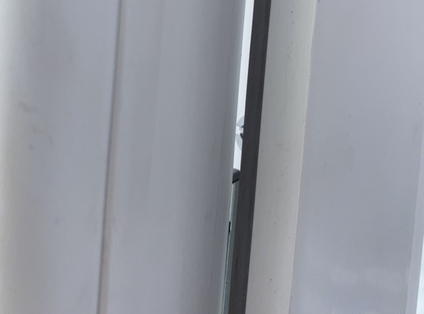

Направи ми впечатление че тоя ексцентрик като е най натегнат при затваряне стига до ръбчето само на касата, мисълта ми е мислех че трябва да влезе по надолу в обкова? да преместя обкова или насрещника се казва малко по нагоре?

Сега е така при хорозинотална дръжка и при затворено влиза до долу
Мерси човече преместих го нагоре сега е друго нещо
да си здрав и прав, дурпката от болта даже не се вижда че е под насрещника
чет юни 09, 2022 6:58 pmmiliad написа: Независимо дали са натегнати или отпуснати, тия ексцентрици трябва да заключват в насрещника. При отворено положение пъпката трябва да е на 5мм от насрещника.
