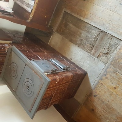

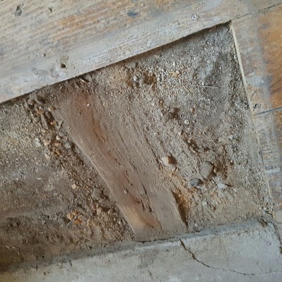

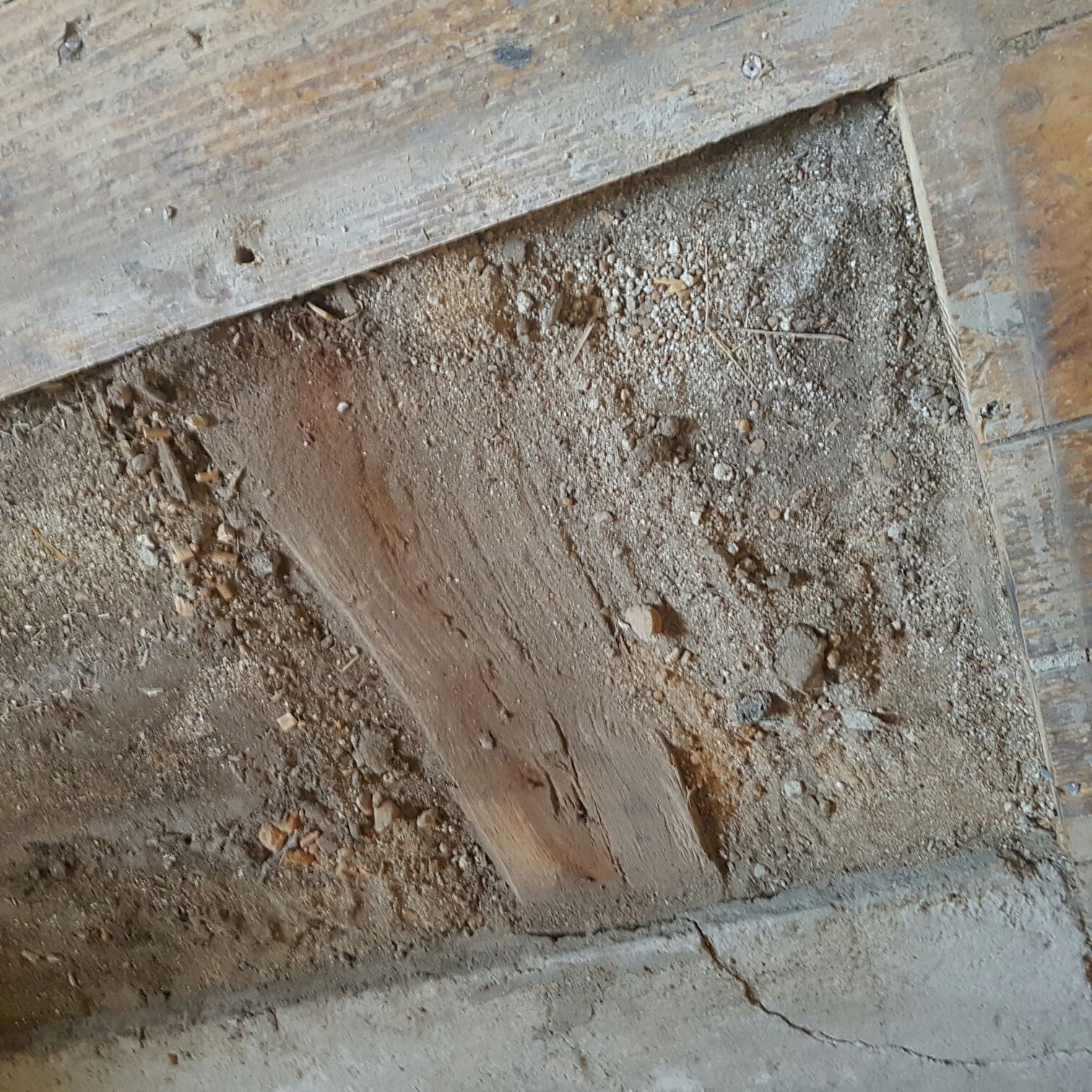

Привет - хванаха ме като много "кадърен" да сменя 6 счупени плочки на къщата на булката техните. Става дума за мястото около печката на дърва - навремето са покрили с плочки само 20см наоколо и после понеже все хвръква по някое въгленче дюшемето било пообгоряло и старите викнали накакъв комшия, който им налепил плочки директно върху него - те разбира се за 2г бяха станали тотално на сол - като им свалих ал. лайсни ги събрах с метлата. Дюшемето го изрязах в местото дето ще се покрива с гранитогрес и отдолу има насипана суха пръст повече от 15см. Къщата е на ?70г - съмнявам се да има здрава основа някъде отдолу. Сега съм на 2см под нивото, което ще гоня и се чудя се как да продължавам насетне - ако преутъпча пръста и нахвърлям една замазка с повече фибри (или някаква друга армировка) дали ще свърши работа за основа или да завия един двоен аквапанел в бичметата дето са държали дюшемето (отгоре поне не са гнили).
От време,,оно" хората са правели ламаринени ванички според размерите на печката с борд и са ги слагали направо на дюшемето.
