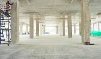

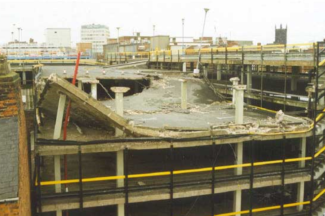

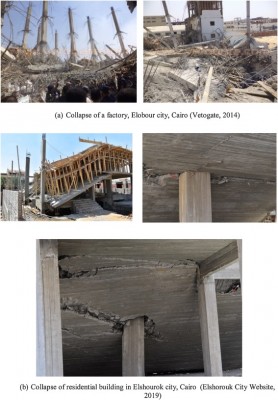

Какво ще кажете за многото кооперации построени в 90те години след идването на "демокрацията" множество 5-6 етажни сгради построени една до друга без никаква фуга между тях, коя построена законно коя не в стил що да слагаме 1бр N 20 като може да мушнем 2хN10 вместо нея. Гледам масово у нас сега строят сгради с безгредови плочи, по бързо им идва и сигурно по евтино а дали е по добре .........
BLUEPUPIL - майстор

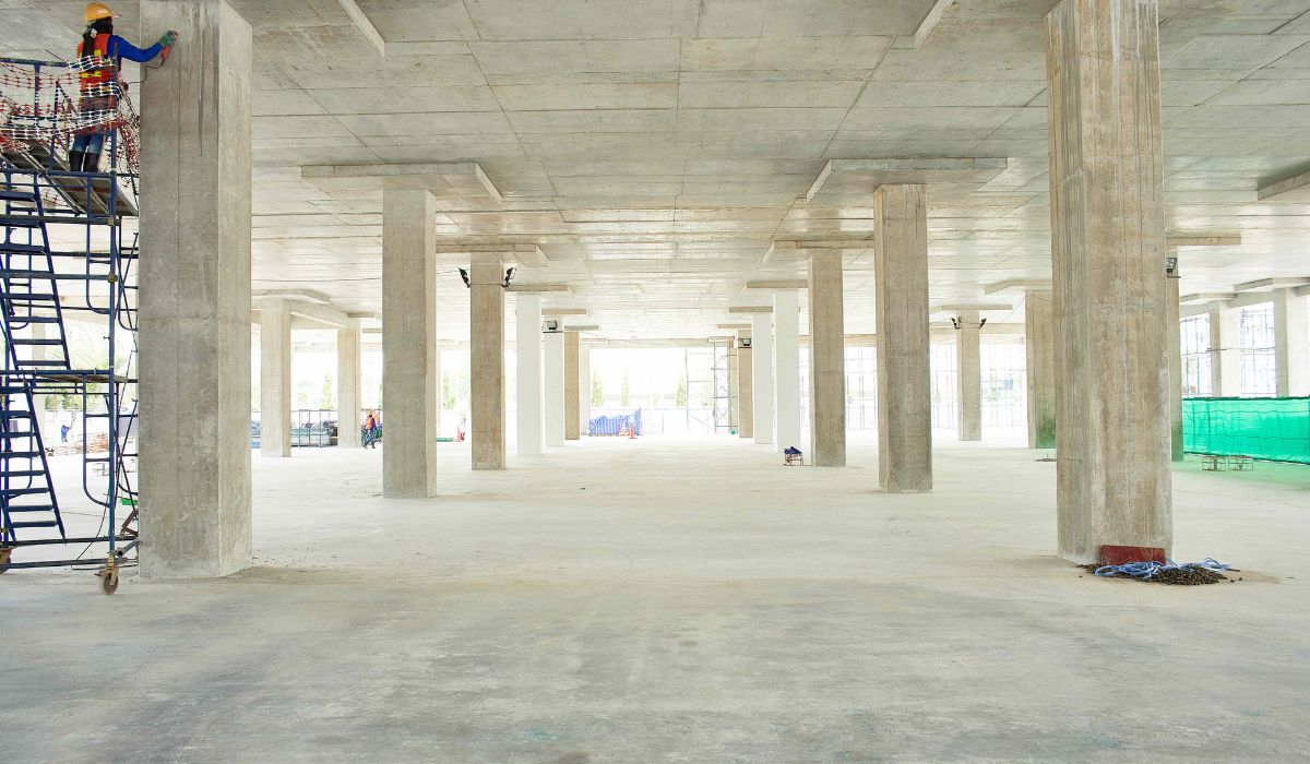

нед мар 12, 2023 1:39 amsavagebs написа:
Въпросът дали по-евтините безгредови плочи
са подходящи за сеизмични райони е повече
от актуален. Твърдението, че като прибавим
шайби, нещата се оправят не е съвсем вярно.
Остава проблемът с продънването над колоните.
Прибавянето там на профилна стомана е решение,
което не сработва напълно, поради трудности
свързани с това ст. профил и бетона да бъдат
накарани да работят заедно.
:!: И остават две решения, които отнемат от
етажната височина 10-20см, drop panels над
колоните и/или греди широки 50-100см, които
„стърчат“ под плочата 10-20см.
:cool:
Смешното е, че луксозни сгради от най-високите
ценови диапазони (затворен тип комплекси с
къщички и/или 3 етажни блокчета) се строят
за икономия с безгредови плочи.
:lol:

"Безгредовите" плочи нито са безгредови, нито са по-евтини откъм материали, напротив, имат повече и по-кораво желязо. Откъм кофража - да по-евтини са, щото са по-технологични. Основното им предимство е, че можеш да си местиш стените както пожелаеш, без да се виждат греди
savagebs - специалист

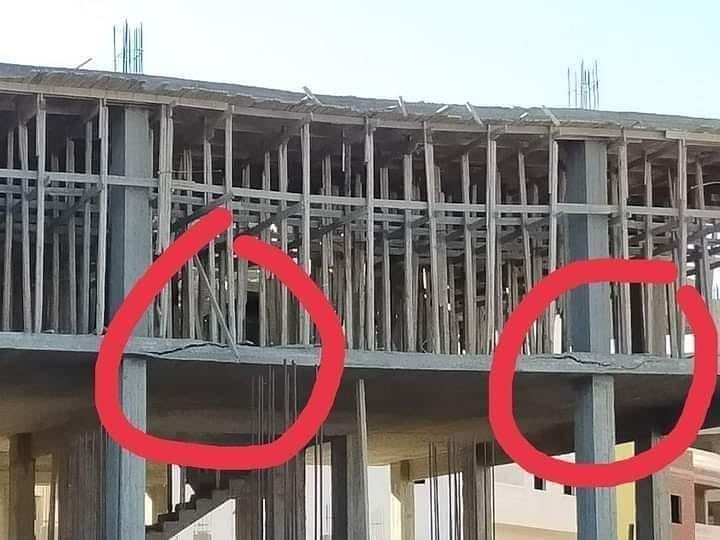

Който е правил кофраж на плоча на безгредова и гредова ще усети кое и с каква скорост се изпълнява, безгредовата е ясно че изисква доста повече усилване и по голяма дебелина на бетона но съм виждал и започнала продънване в областта на колоните.Лично аз си избрах за моята къща рамкова конструкция с 60/30 колони и 60/30 греди над тях и плочи 20см, според мен има ли безгредова и колона си трябва чашка над колоната , после картонаджията ще направи яките ефекти :)
за новите сгради които са многоетажни и са изпълнение по проекта съм сигурен че са по устойчиви от блокове с по 15 етажа от панели или пълзящ кофраж даже и само заради много по малкото тегло на самата сграда, в Бургас усилваха един леко наклонен блок

BLUEPUPIL - майстор
пон мар 13, 2023 9:11 amsavagebs написа:
=== но съм виждал и започнала продънване в областта на колоните.... според мен има ли безгредова и колона си трябва чашка над колоната ===
=D>
