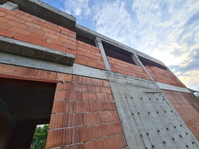

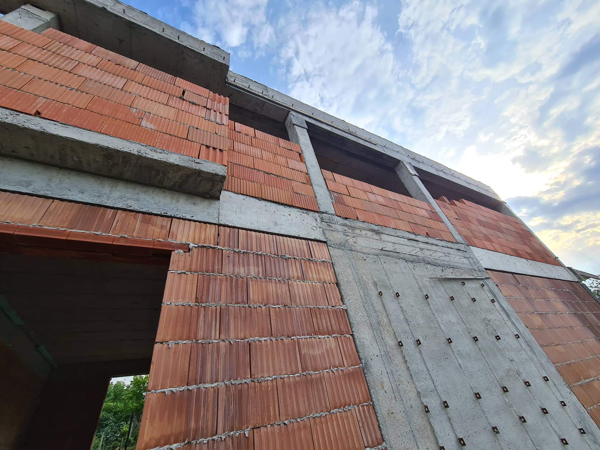

пон сеп 23, 2024 11:32 pmchapara написа: Това е недемонтиран кофраж. Може да имам 5% грешка, снимката е с лоша резолюция! Прилича на противоветрени шайби.Наистина снимката не е добра. Често ги виждам напоследък, а не знам каква им е идеята. Ей тук намерих друга по-добра снимка (цъкни в/у нея за увеличение):

Даа, както казах, всъщност, противоземетръсни и протививетрени шайби, а на предната снимка, кофраж. Добър замисъл, лошо изпълнение. Тука има , ама не навсякъде. Оставени са котви за захващане на ТИ, ама тук таме! Аз казах как се прави, сега си ти да вземеш решение как да си похарчиш парите.

Kви котви кви 5лв, това са си планките за "универсален" кофраж ползват се едни щифтове и клинове за стягане на платанта едно към друго, а планките между тях за да не отвори кофража..

вт сеп 24, 2024 10:14 pmresistbody написа: Kви котви кви 5лв, това са си планките за "универсален" кофраж ползват се едни щифтове и клинове за стягане на платанта едно към друго, а планките между тях за да не отвори кофража..
https://hramar.com/product-category/kof ... stema-uni/
Пич дучпчи ги тея колони кво ги пазиш...
И за друго не могат да се ползват? Хаде бе, че ти не се сешаш е друга тема, но няма да съм чукча

Оно дюбелите за топлоизолация най-добре държат в бетона, а автора не сака да му се дупчи в стоманобетона
Дали трябва да се изрязват стърчащото от планките
На много места не ги режат, а набиват изолацията в тях
