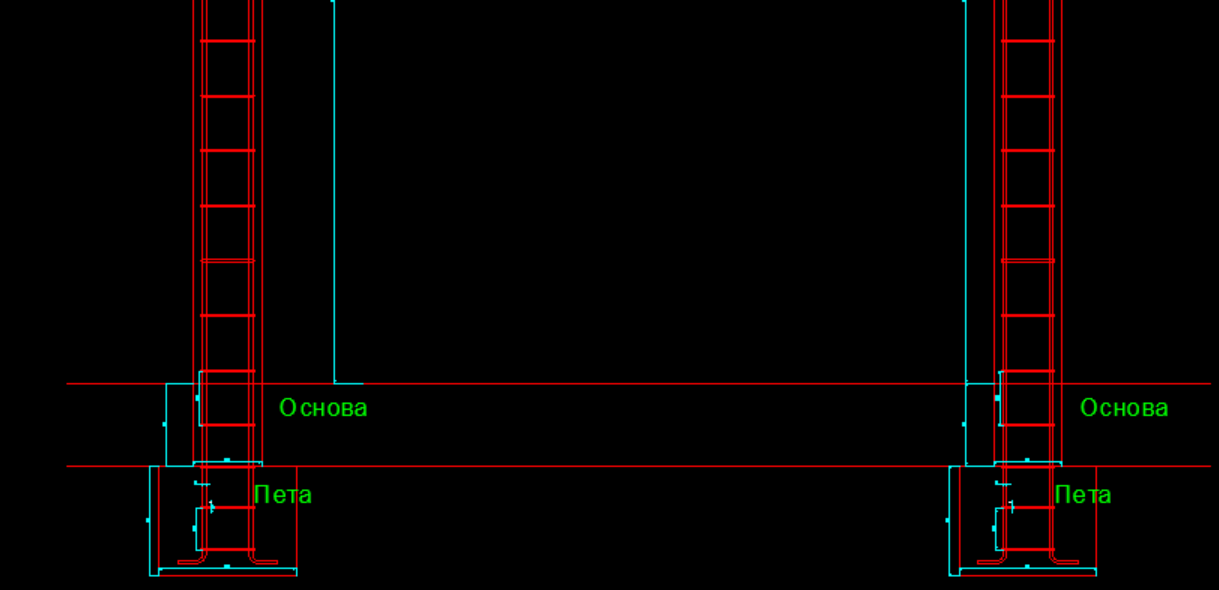

За да спя спокойно на твое място колоните бих ги обединил в основата с така наречената рандбалка.
На места се среща и като рамбалка.
Така ще елиминираш ако имаш неравномерно слягане на стъпките.
То се подразбира, че ще са ивичести основи и плоча.

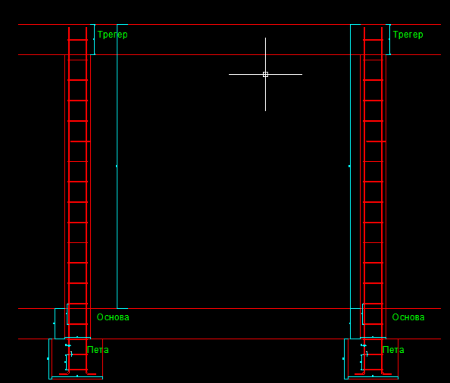

Те старите майстори дето са строили кирпичената къща са се учили от грешките на по старите майстори и са знаели на това място как да построят.Кирпича е паянта и при земетресение играе кючек и пак стои стоманобетоновата конструкция се държи по друг начин .Самите колони имат няколко точки на огъване и осукване според височината а като гледам си напляскал биглите по цялата височина на еднакво растояние.Това нещо ще има ли някъкви основи,плоча които ще поемат част от теглото или ще стои само на няколко колони. Статиката на една сграда се смята от горе на долу колко ще тежи покрива зависи от избора на собственика теглото на стени,мазилки ,тавани подови настилки плюс процент мебелировки и други и стигаш до заветното число на което трябва да направиш основата за която питаш
Благодаря за насочващите въпроси. Ще се радвам, да разбера как да сложа биглите. Колкото за основа да, бетонна, която свързва всички колони, стъпва върху стъпките на колоните и е 30 Х 30 см. Върху основата смятам да сложа плоча 10см дебела... Ако нещо не е както трябва, ще се радвам да чуя съвет, не само че не е добре, а как ще е по-добре.

mrsch66 - специалист
Пак не се разбираме Числото казва какви основи каква плоча в каква посока ще работи плочата .Разбираемо казано едната арматура работи на разпъване и държи плочата бетона е твърд пълнеж а другата държи бетона колкото да не се напука от посоката на работа се променят местата на колоните и армирането им.Незамръзващата дълбочина теябва да я знаете в вашия край тя е задължителна за да не стане като дойде голяма зима да замръзне земята под основите че тогава посоката е само една нагоре а като размръзне надолу никога не се връща на старото място и ефекта е разкривени къщи наклонени и паднали дувари.
Screenshot 2024-09-27 194714.png (15.56 KиБ) Видяна 1142 пъти

Благодаря! Ако съм разбрал правилно, наливам основи и от тях изкарвам арматура за колоните, градя си тухлите... Поясите как да ги правя? може ли малка скица, снимана от хартия? Плитките основи колко плитки да са? Върху колоните смятам да има трегери 30 Х 25 см, свързващи всички колони. Това ли са поясите?
Последна промяна от Aleksandar Kolev на пет сеп 27, 2024 8:48 pm, променено общо 2 пъти.
пет сеп 27, 2024 6:45 pmшоп написа:
това, което съм написал Основа, може ли да се каже, че е рандбалка? С армировка, разбира се.Свързваща всички колони, със сечение 30 Х 30см. Горният ѝ край на нивото на земята и отгоре плоча 10 см.
Screenshot 2024-09-27 192020.png (17.56 KиБ) Видяна 1164 пъти
