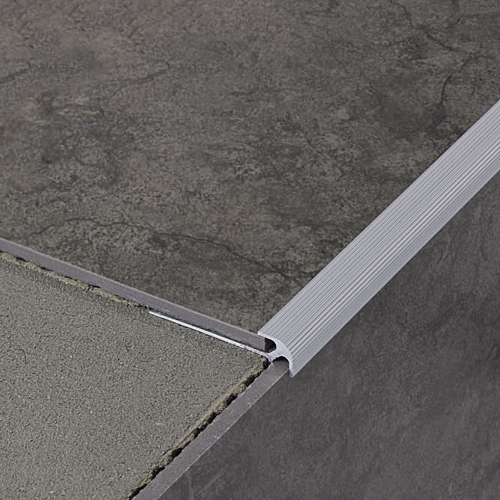

Привет!
Имам нужда от някой друг съвет. :)
Ситуацията е следната: стълбища с две "рамена" с две междинни площадки с различни дължини на стъпалата.
0,96м 7 стъпала и 1,28 другите 7
Стъпалата са оформени точно да кажем до +-2мм с размери височина 15,4 , ширина на стъпалото 30см
Камъка го отхвърлям като вариант за облицовка.
С гранитогрес мисля да го направя но тука идват дерзанията ми.
Искам да взема 120/60 да го нарежа на 30 и от тук идва проблема ,че челото трябва да дойде според мен пред стъпалото и с някакви такива лайстни да го правя.Удачен ли е този вариант?Други съвети ако има добре дошли .
И този размер 1,28 на вторите стъпала и той ме бърка много.

Въпрос на вкус, аз още не съм виждал стъпала с завършващи на нула с челото, които да ми харесат с лайсна или без. Стъпалото трябва да надстърча и да има дебелина. Камъка има дебелина и челото е еднородно, друг вариант е клинкер или Г-образни плочки, естествено за интериорни стълби дъба е също опция.

накрая го направих с това
https://keros.com/en/producto/peldano-e ... -antislip/
има и на други производители но трябва да се внимава,защото едните бяха като вафли.
проблема че е пак не е особено евтино отива на 150лв на стъпало.
А сега колко играчка ще има с первазите не ми се мисли.
