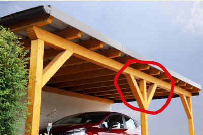

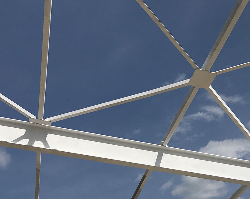

Да питам един бърз въпрос. Тези ветроопори дето принципно трябва да са диагонали, задължително ли трябва да са от ъгъл до ъгъл, защото не си представям как ще напасна там тръба за да я заваря в ъгъла?
Или може да са например на 20-30 см от ъглите под някакъв ъгъл, 60-70 градуса?
А може ли да са си направо хоризонтални, че тея ъгли хич не ги обичам?
MamaMy - майстор
Направи го с ъглови планки. Тръбата я сплескваш и цепваш с ъглошлайфа така, че да се наниже на планката. Е те тук е видно, но не са се старали изобщо. Трябваше всички профили да се цепнат, да се нанижат на ламарината и да се заварят двустранно.
BeTaTesTeR - специалист
Това е добра идея, но ще ми отнеме прекалено много време. 5 квадрата по 4 ъгъла са 20 планки, и по една планка в средата където се пресичат диагоналите, 25 планки и тръбите да се нагласят както казваш е много работа. Ще падне сняг, а аз още ще режа и заварявам планки.
Не може ли горе в ъглите да заваря по една тръба като спънка ли се казва. Както често се прави при дървените конструкции. Режа една тръба от двете страни под 45 градуса и точно я слагам в ъгъла за да се образува триъгълник. Ето така, като на снимката:
Alternative AI - специалист
Струва ми се, че това не са ветроопори. Изчакай някой, който е правил такава конструкция да се включи.
