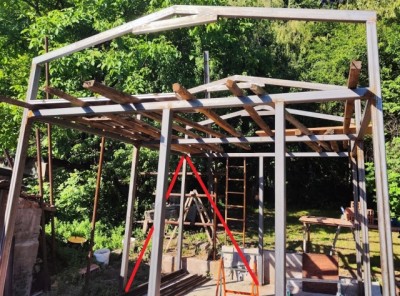

Става и с триъгълни парчета ламарина в ъглите. Въпроса е колко тежки неща ще качваш на таванчето и ако тръгне на страни бараката при едно земетресение (при вас си е даденост), дали с това рамо което се получава няма да сгънат упорите и да полегне бараката. Аз като любител бих се презастраховал и бих сложил по един диагонал в двете посоки. Таванчето ще е достатъчно да държи по хоризонтала.
