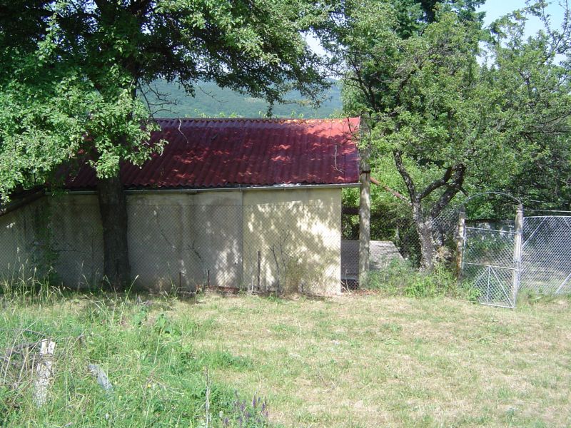

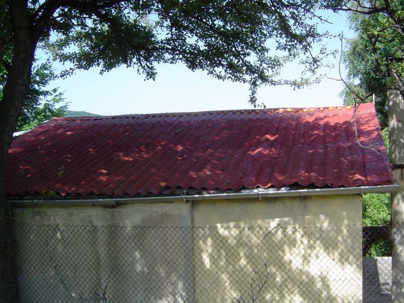

Така - нямам снимки - ще снимам и ще покажа....
Какво направих:
1. Минах ръждата с Протекта на Оргахим.
2. Една ръка с Акрофлекс
3. Застелих ламарината с полиестерен воал и отгоре мазане отново с Акрофлекс който попива във полиестерната подложка и като изсъхне остава във формата на ламарината.
4. Втора ръка Акрофлекс....
Акрофлекса като засъхне става като гума.... мисля че се получава добре... остана само върха на покрива.... е тук таме воала се набръчква но не е проблем според мен - става добра хидроизолация - но заради това че го застилам целия с подложка - отива страшно много Акрофлекс...

hhhristov - напреднал
завършен вид от лятото на 2008
