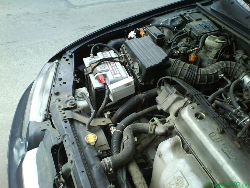

Има и работещи на 12 волта и се включвали с алармата.Пробвай на този телефон-0889538382- търсиш г-н Стойнов,той ги продаваше и струваха 20 лв.Дано тел. да е актуален,че е от 2007г.На долната снимка до акумулатора има един такъв,да се ориентираш как изглежда.
