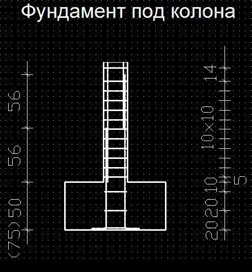

:) Девойки и младежи, може ли някой по-запознат в строителството и арматурата да ми обясни през колко см. трябва да се навръзват стремената (биглите) по това чертежче? Благодаря предварително :prost:
mitaka_vk - специалист
KingoftheROAD написа:
Ами така като гледам то е указано в дясната част на чертежа. Във стъпката биглите се връзват през 20 см, при свързването на колоната с армировката на фундамента е през 10 см. И накрая са паказани че се връзват през 14 см.
