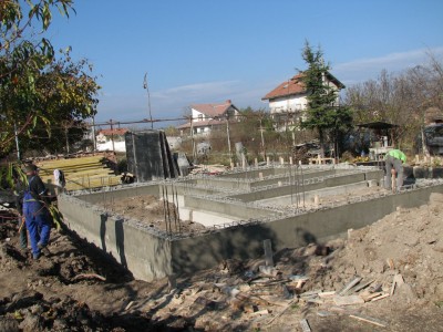

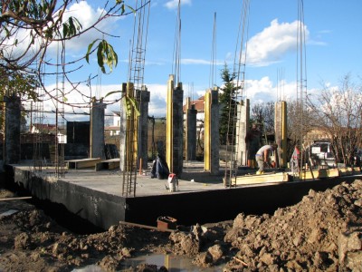

Ами ето малко личен опит. Вярно е че е върху равен терен.
Ето това са ивичестите основи:
Ето обратния насип и трамбовката
Ето и излятата плоча върху ивичестите основи и трамбованите полета върху тях
