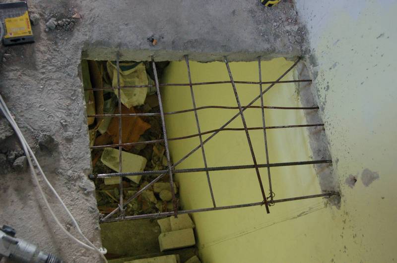

искам да си удължа плочата която е Г-образна. Реално е П-образна, но третата страна е от тухла. Моите майстори ми сложиха анкерни болтове и тръгнаха да връзват с телове арматурата без да я забиват в плочата. Казаха ми че така било по-здраво от заварка?! Аз ги накарах все пак да забият арматурите в плочата. Но разбрах от друго място, че било хубаво и да се издълбае зъб в тухлената стена, така че бетона като се излее да се подпре и на стената.

Бихте ли ми казали тоя метод с теловете как ви се струва. И какви други методи за заздравяване на удължаването на плочата ще ми препоръчате! Размера на новата част е някъде около 80*60 см

Ето тук показвам на какъв вариант се спряхме най-накрая. Сигурно съм се презастраховал малко повече, но според мен е добре!

Здравей,това със снимката ми хареса, но за него после.Предлагам ти да разбиеш бетона около 20-30 см., да оголиш арматурата, и към нея да захванеш новата арматура.По- принцип ако се прави за тераса захващането трябва да е 1 към 1.5 -пояснявам, ако удължаваш 1 метър висяща плоча,арматурата и трябва да завършва на 1.5 метра в стаята.
За стената съм съгласен да се направи "зъб" за да захване бетона по-здраво за тухлите.
Дано съм помогнал
Току що погледнах новият ти отговор.
Малко ми се струва слабо :?
Арматурата която излиза от основната плоча трябва да завършват на "Г" като дългата страна на "Г" то е на повърхността на плочата , а късата е вертикална.Освен това арматурата на плочата се прави двуредова- отдолу и отгоре.
Ако има нещо ще се радвам да помогна

Благодаря за отговора по темата. В случая се оказа, че и трите страни на П -то са бетон. Т.е. няма тухла, но направихме нещо като зъб в бетона. Това за терасите го разбирам ама тук се захваща от три страни, а не само от една. Надявам се, че това, че не съм набил арматура надълбоко няма да е проблем (5 см средно). Все пак са 15 точки от почти всички краища. И все пак е 80*60см

Ами виж сега това което си го направил кат арматура ще издържи удължението не е голямо което говори и за малко натоварване.
Ако чак толкова те притеснява сигурноста просо издълбай по голям зъб в тухлатаи няма да имаш ядове
quadro - помощник
Абе мен вече не ме притеснява. Ама в началото ме притесняваше, когато не искаха да набиват арматура в плочата. А само 7 осемсантиметрови анкерни болтове и на тях с тел да се хване арматурата.
