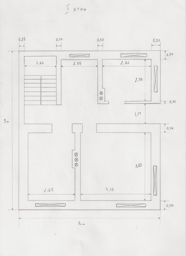

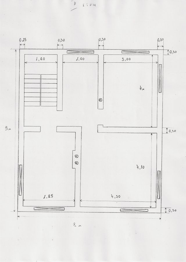

Здравейте отново. И така... - зажумях и скочих. Сделката е факт. Сега се радвам на новата си проблемна придобивка и "избистрям" концепцията.
Каква ми е идеята:
-махам покрива и надзид-а;
-махам тавана на втория етаж и се прави нов здрав, като целта е да се усвои подпокривното пространство;
-нов надзид и вече двускатен покрив.
Това е за начало.
Копвам снимки с разположението на помещенията.Въпросите са ми следните:
Какво сечение на греди трябва да ползвам и на какво разстояние да са една от друга, за да е здрав пода на подпокривното пространство.
Другият ми въпрос е как да подпря покрива /каква да е фермата/, за да се обособи по-голямо пространство.
Ако имате идеи и време, моля да споделите.
Благодаря.

iva6ki - специалист
Поне за мен ако ще махаш и тавана по добре бутни втория етаж,
правиш външни колони правиш си плочата и нагоре вече ще можеш
и разпределението да промениш и къщата ще изкара още 50-60год.
