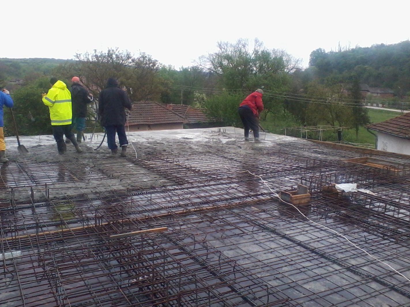

Днес отляхме втората плоча:

Очаквам оферти за метални керемиди!
ArturDent - Почти Безобиден

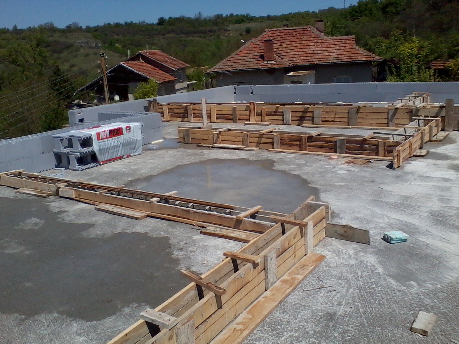

Етаж ще има ли отгоре, или това са обратни греди. Май на такива мязат, че не виждам арматура за колони.
П.П. Пък дъждеца ще помогне да не се напука плочата.
gvladkov - специалист
Правилно,обратни греди са.Покрива ще е с малък наклон,подпокривното пространство ще е 1,50 високо.Но,все пак сме трима човека и не мисля да го използвам за нещо.Без тераси и гаражи къщата е 270 м2 и мисля,че ни е достатъчна.
Ще започвам да шпакловам отвън,за да не корозират блокчетата от слънцето.Спрял съм се на Баумит-опен контакт с мрежа 145 гр.

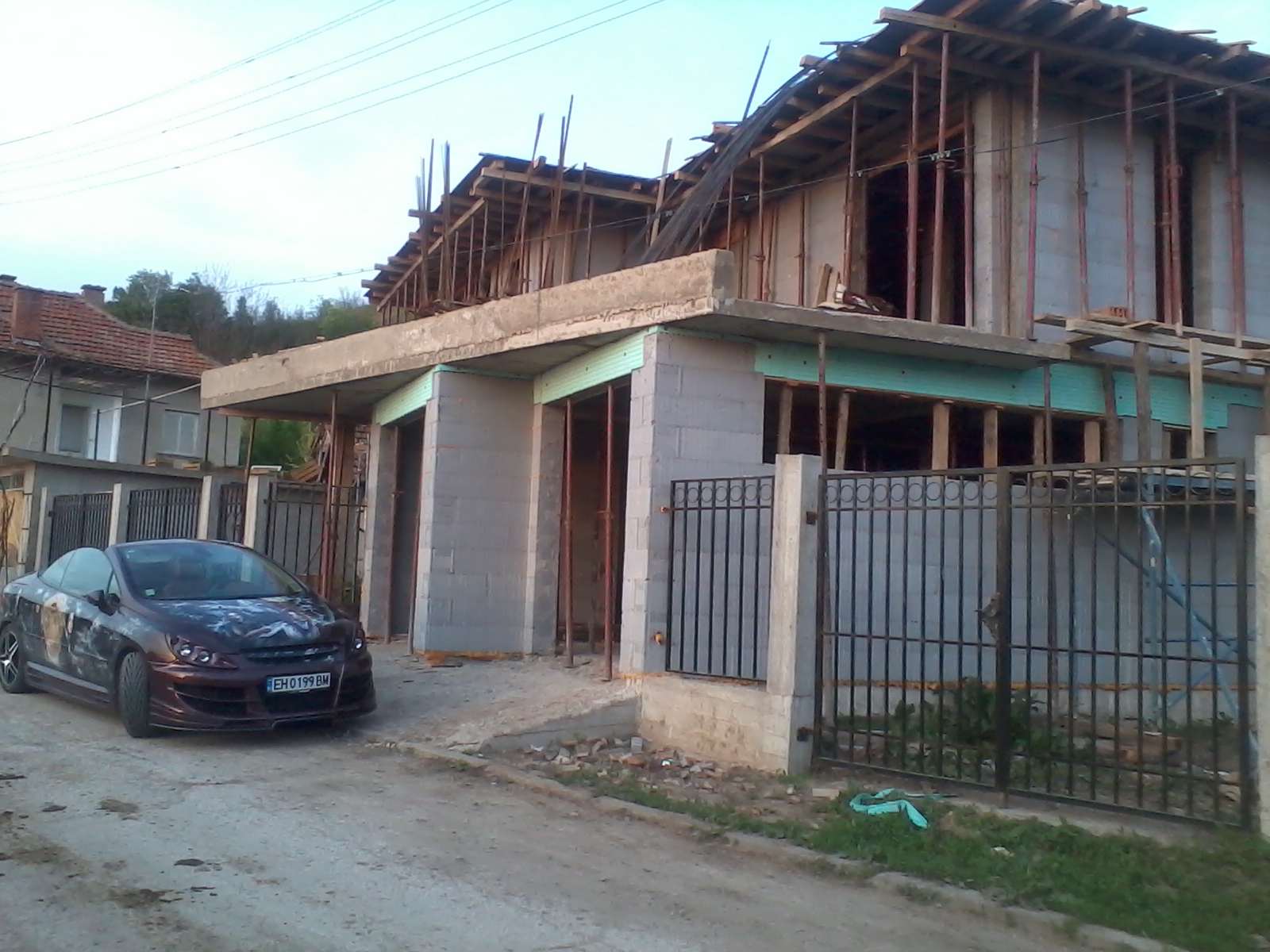

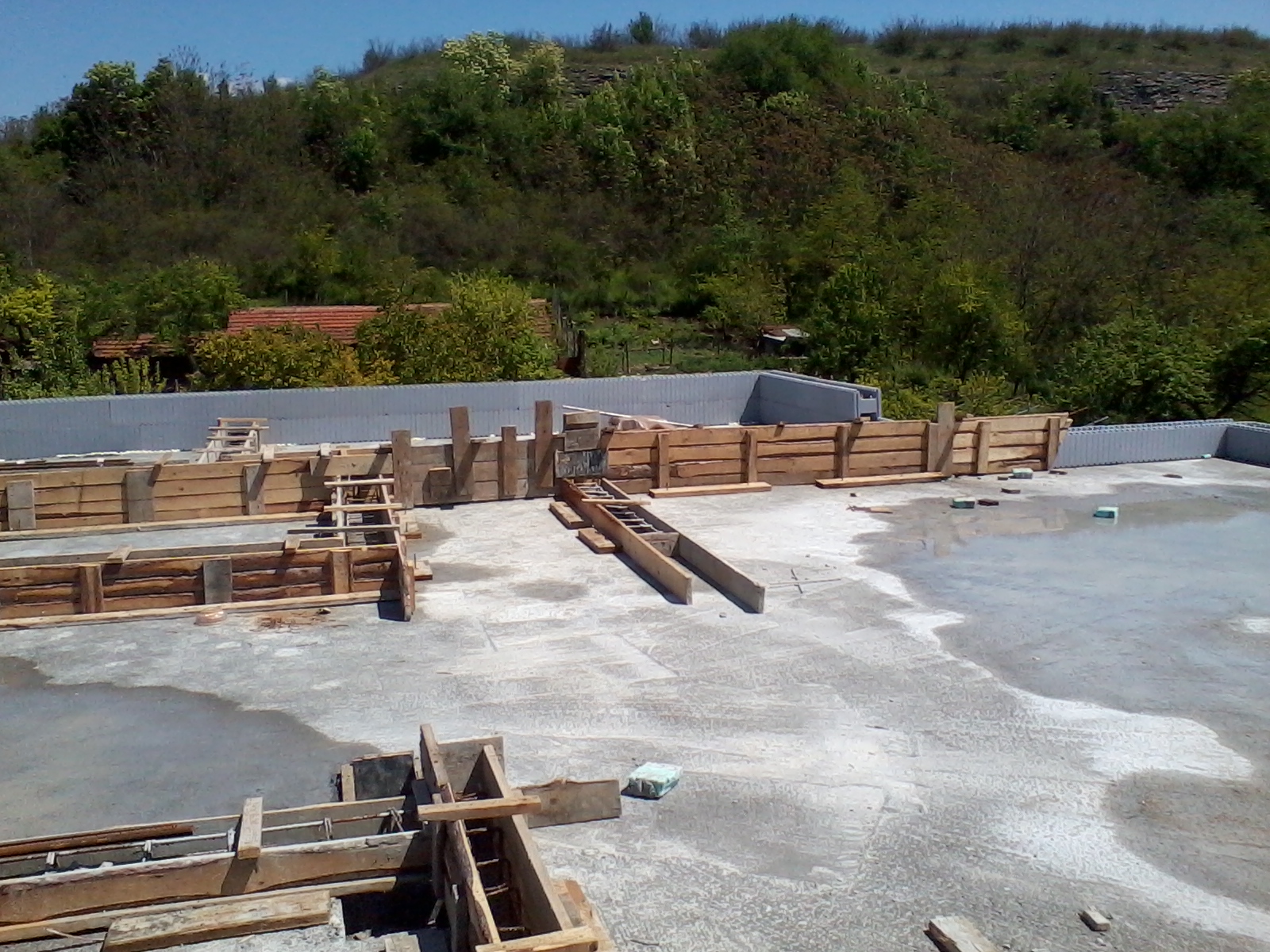

Вчера и днес започнах надзида на покрива.А жената и дъщерята направиха оборка в двора.Утре ще правя първи стъпки в щпакловането на стените.Ще обръщам само гаражните врати,защото ще са секционни и може би другата седмица ще се монтират.

П.п.Желязото в блокчетата е за пояса,просто съм го сложил там за да държи блокчетата,че много силен вятър духаше днес.
