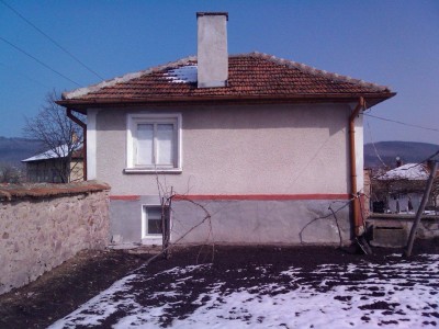

Ами влагата в основите ми е приоритет но съм почти сигурен че с отвеждането на водата от улуците ,проверка на канализационните тръби от пристройката и правилното отводняване на склона зад къщата и едни хубави пътеки ще решат проблема.
това съм предвидил за тази година както и нова дограма ако стигнат парите

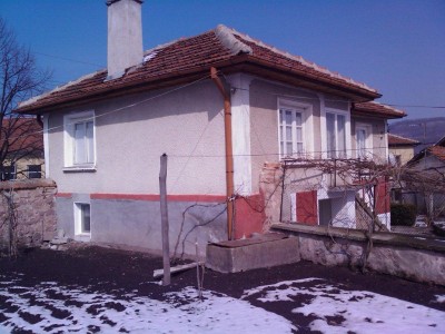

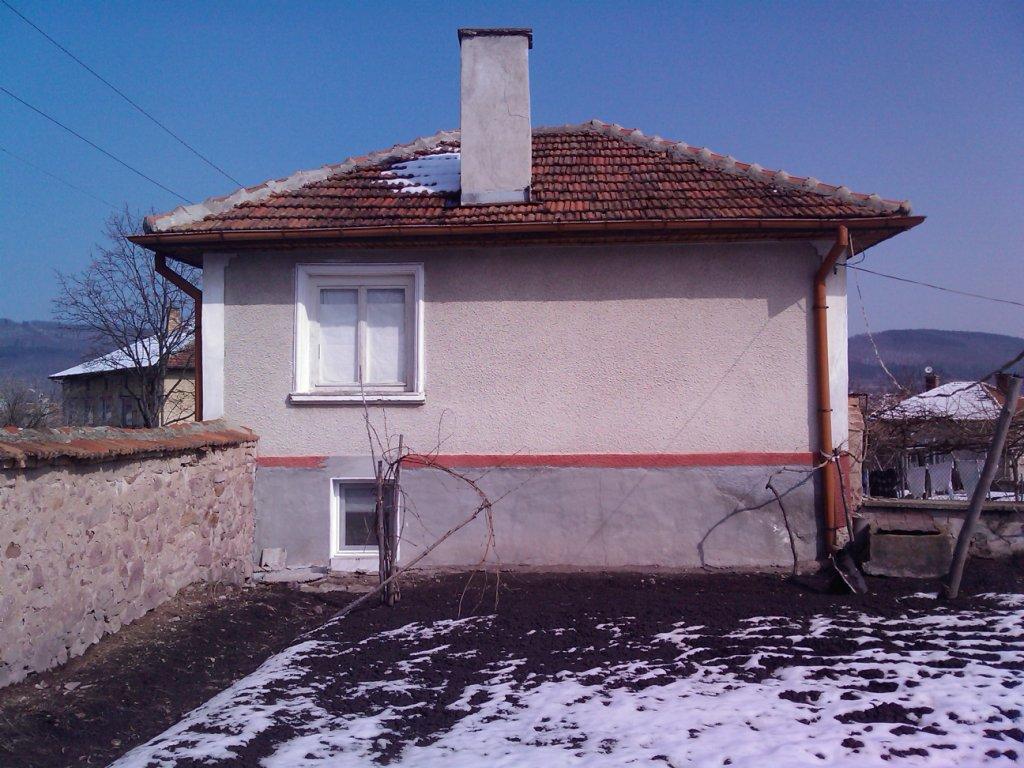

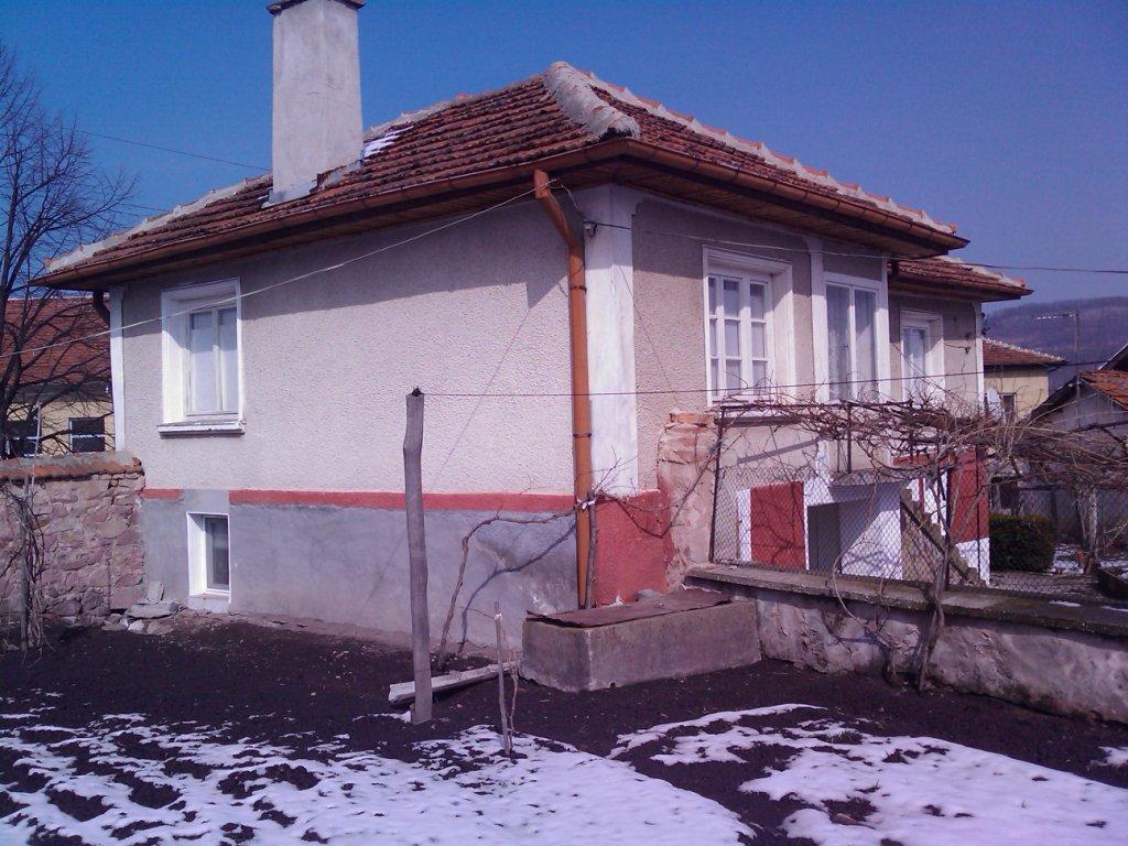

Накратко случая при мен
нов покри нови улуци
няма и следа от пътеките около къщата само натрошени парчета цемент
пристройка с баня и тоалетна на склона зад(над) къщата , канализацията ми е съмнителна ще я прегледам.
не знам дали ще стигнат средствата за дренаж,но още повече ме притеснява , отливане на хубави пътеки с канафки и после трошене на ново и копаене.

:? Да се прави диагноза по снимка, е неблагодарна работа, защото рискът много от нещата да бъдат изтълкувани погрешно е голям...
Дали ти трябва дълбок до основата дренаж, не е ясно. За да се определи това, трябва да се разгледа хидрогеологията и фундирането, няма как да стане виртуално.
Но това, което се вижда от снимките, показва достатъчно сериозни проблеми, които без всякакви подпочвени води биха могли да бъдат причини за проблема с влагата:
  1. Лошо изпълнени улуци - водостокът трябва да бъде в ъгъла а не насред стената.
  2. Лошо отвеждане на водата от водостока. Доколкото мога да тълкувам снимката, струва ми се, че част от водата изтича на място и е подкопала плочника.
  3. Пристройката няма улуци.
  4. Плочникът е лошо изпълнен - поне на снимката не се виждат каквито и да мерки за улавяне и отвеждане на водата, а при пристройката изобщо го няма. Има разрушени части, които изобщо не отвеждат водите. Изглежда, като че част от плочника е дори с наклон към сградата, вместо обратно. Някой силно е спестил изкопни работи при изработката му...
  5. Склонът е достатъчно стръмен, за да може повърхностните води от една доста голяма водосборна площ при снеготопене и дъжд да се изливат директно в обратния насип. Необходими са канавки или плитък дренаж за отвеждането им, преди да достигнат сградата. Колко да бъде плитък или дали да е по-дълбок, няма как да се определи от снимката.

Плочник(ако това е цимента около къщата) на практика въобще няма имало е когато е строена къщата но вече го няма
на пристройката вече съм сложил улук
улуците не са отводнени и водата си тече до основите вече втора година.
но ако е само това ще се реши с едни канвки и плочник(пътеки)
но това което ме притеснява е задната част пристроиката и чупката до нея
защото наклонът е към къщата и има и доста къртичини, освен това основите на пристроиката са по високо от основите на къщата и част от стената се явява (как се казваше имаше си термин)мн трудна за изолация)ако се прави дренаж къде трябва да минава и на каква дълбочина?
за дълбочината май най-високата точка на дренажа трябва да е по ниско от най ниската точка на оснвите, и постепенно да спуска на долу= на много копаене, и къде да го пусна на какво разстояние от основата.
може би 2 траншеи едната зад пристройката да се оттича от едната страна другата зад старата стена да се оттича от другата и двете да се вливат в дренаж пред къщата които да се включва в канализацият?

hygro - майстор
viking написа:
Тази беля като я оправиш, поне още година-две чакай за поизсъхне...
viking написа:
Щом водното огледало е на 16 м, подпочвени води не те застрашават. Все пак не ми е дадено да гадая, дълбочината на дренажа в случая зависи от конкретната геология. Възможно е, да се окаже достатъчно, да хванеш водите от склона над къщата с една канавка, но това никой не може да ти каже от разстояние.
