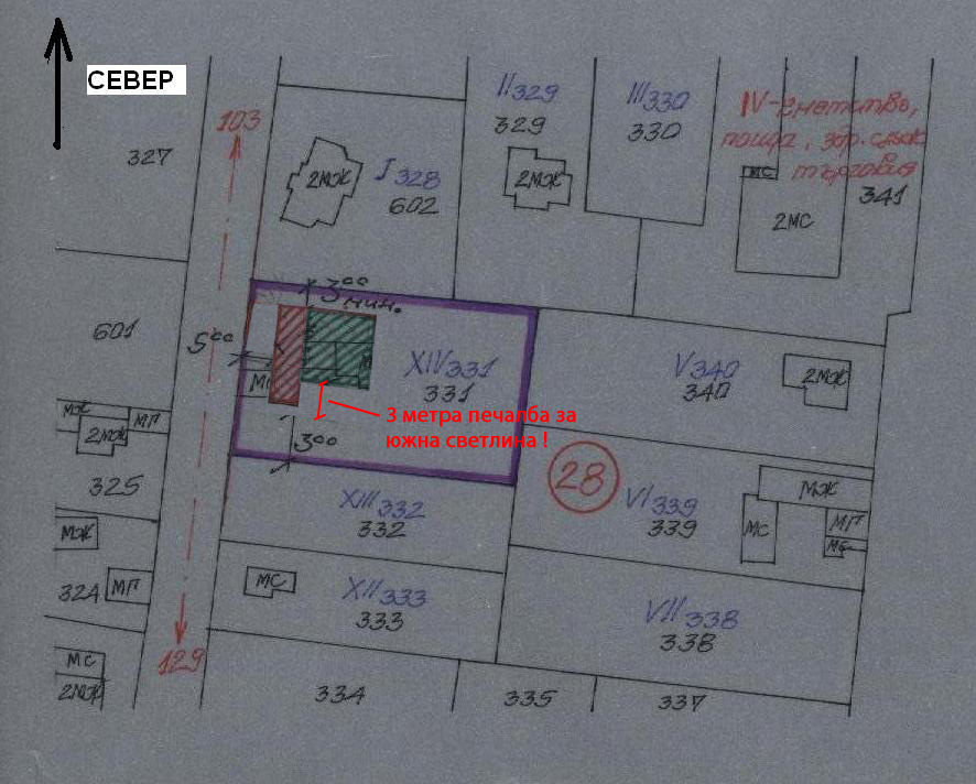

1. Ограничения на парцела - отстояния, коти и т.н.
2. Геология.
3. Бюджет.
Тези трите са константи - всичко друго се съобразява с тях.
4. РЗП, брой помещения - изброяваш нужните помещения, ориентировъчна големина.
5. Лични изисквания - например с прозорци на сервизните помещения, без преходни стаи, спалня от юг и т.н., (бъдеща) връзка с гараж и работилница, веранда...
6. Етажност, тип строителство, външен вид - това, от което почваш, всъщност е накрая. Определя се от останалото (освен ако не ти е приоритет, тогава го слагаш в първите точки).
Ако се затрудняваш да си нарисуваш идеен проект, остави само описателната част в заданието. Предвид горните ограничения, не вярвам да получиш много варианти за разглеждане. Ако съвсем не ти харесва, сменяш заданието. Или архитекта...
7. Проверка на проекта с КСС, т.е. дали ще се вместиш в бюджета. 10-15% резерв не са излишни. Самата к/с сметка също може да се представи на строител за предварителна оферта.
Все пак вземи се срещни с архитект - може цялото това предварително мислене да е излишно.

emilvtc - специалист
Благодаря ви за помощта.
Ще се опитам да започна проекта отначало, като се опитам всичко да разположа на един етаж. Мисля, че ако на долния етаж както казвате има и една детска - това на 100% би ми било достатъчно.
1. Необходими помещения:
1.1 Хол-всекидневна-трапезария - (да има предвидено место за камина)
1.2 кухня/бокс Може би е добре да има преградна стена между нея и хола, за да не се разнасят миризмите при готвенето. Какво мислите за това?
1.4.Родителска спалня с прилежащи баня/тоалетна + гардеробно
1.5 Детска стая
1.6 Кабинет/стая за възрастни родители/стая за гости/втора детска
1.7 Баня с тоалетна (основна)
1.8 Перално помещение (мисля да има и сушиня в него) (съгласен съм, че на сегашния проект не е разположено съвсем удачно на южната фасада)
1.9 Котелно
1.10 Склад/килер за хранителни продукти
1.11 Гараж с "топла връзка"
1.12 Работилница
2. Ограничения:
2.1 Къщата и гаража ще са повдигната от земята над нивото на улицата.
2.2 Подпочвената вода е на 2.8 - 4 м под земята
Както е видно от скицата приложена по-рано - парцела не налага ограничения. Единствено отстоянията от улицата - 5м и от комшиите -3м. Лицето е 27м, така че ограничения на практика като че ли няма.
Относно бюджета - вече коментирахме как ще се формира (с "помощ" от банки) - така че колкото по-малък - по-добре ...
Технологията не е задължително да е най-евтината. Трябва да е такава, че къщата да изкара поне 40-50години без нужда от генерални ремонти (ако съм жив и здрав да доживея до старини - едва ли ще имам възможност и ще ми се занимава със сериозни ремонти). Т.е. гони се все пак някаква "дълговечност" на къщата...
Не знам само дали да има плоча под покрива (няма да има подпокривно пространство). Та ако няма - може покрива изцяло да е дървен. Какво изпълнение трябва да направя в случая? Дали това е удачен вариант и дали ще е по-евтин и горе-долу с колко?
Започвам да чертая и ще прикачам, за да коментираме вариантите.
Ще се коментира и с архитекта, но искам първо да си избистря идеята, за да имам какво конкретно да говоря с него.

За да спестя време за четене - промените и доуточненията ги добавям с различен цвят:
emilvtc написа:
1.1 Хол-всекидневна-трапезария - (да има предвидено место за камина) Да е разположен на югоизточния край на къщата, така че седящите да имат изглед към юг и изток. Верандата да е разположена пред него източно и частично южно (ватъра е от запад) Да е напълно довършен при строежа Да е на първия етаж
1.4.Родителска спалня с прилежащи баня/тоалетна + гардеробно Да е с източно изложение. Да е напълно довършена при строежа Да е на първия етаж
1.5 Детска стая Да е с южно изложение. Може да е недовършена при строежа Може да е и на втория етаж при двуетажно решение
1.6 Кабинет/стая за възрастни родители/стая за гости/втора детска Да е до входа на къщата, като може да е със западно изложение. Може да е недовършена при строежа Да е на първия етаж.
1.7 Баня с тоалетна (основна) Да обслужва къщата и кабинета. Да има прозорец. Да е довършена при строежа Да е на първия етаж
1.8 Перално помещение Желателно е да има прозорец. Може да е недовършено при строежа Може да е и на втория етаж при двуетажно решение
1.9 Котелно Да е с достъп от към гаража. Може да е недовършена при строежа Може да е и разположено извън къщата в гаража.
1.10 Склад/килер за хранителни продукти Да е с достъп от към къщата. Добре ще е да има и прозорец. Може да е недовършено при строежа Може да е и разположено извън къщата в гаража.
1.11 Гараж с "топла връзка" Да е от северната неблагоприятна страна на къщата. Да е повдигнат на 10-20см над нивото на пътя Може да е недовършен или да се построи в последствие Може да е разположен на самата улица съгласно скицата-виза (прикачена в предишните ми постове)
1.12 Работилница Да е от северната неблагоприятна страна на къщата - източно пред гаража. Да е повдигнат на 10-20см над нивото на пътя. Да е издаден източно пред източната фасада, така че да има и прозорец на юг. Може да е недовършен или да се построи в последствие
2. Ограничения:
2.3. Отстояния на къщата - 3м от съседите и 5м. от улицата. Гаража може и да е на самата ограда от към улицата, но на отстояние 3м от съседите
Tsilkov написа:
Не е лошо да псуенш едно геодезическо заснемена с пътя за да видим точно колко надстърчава къщата и една геология за да видим къде опира фундамента.
Терена е равен "полски кър" с денивилации не по-големи от 20 см. Единствено пътя е по-висок с около 30-40см, защото не са изгребвали почвата, а направо са насипвали чакъла. Той още не е асфалтиран, така че може би ще се повдигне с още 10см като го асфалтират някога (дано съм жив да го видя :) )
Tsilkov написа:
P.S.
След като приключиш със заданието заданието първия ти въпрос не трябва да е как да ги наредиш тия помещения (защото той стои по ниско в йерархията) ,а как да си разположиш сградата в парецла.Защото това което си направил е едно от възможните решения,а аз се сещам за поне още едно добро.Сега примерно заради северния гараж южната фасада тие забита в оградата на съседа ,пък да не говорим след време той като си построи къща!
Идеята ми е максимално да запазя слънчев двора на юг и изток. За това къщата съм я "издърпал" в северо-западния край. Мислех гаража да не ми е директно на улицата, а да е на вътре в двора поне 5-7м, за да може в двора пред него и от към съседите (върху 3 метровото отстояние) да има место за кола/коли.
Ако гаража е директно на улицата - 3 метровото отстоянието между него и комшиите се получава като "улица" и е напълно неизползваемо. (За какво мога да го използвам всъщност?)
Какво друго разпределение на двора е удачно да направя?

Tsilkov - майстор
emilvtc написа:
Най-елементарното кеото се сещам е:
Защото ти хуабво си се обърнал към юг (както пише в дебелите ВИАС-ки учебници) ,ама зимата когато ти трябва слънце то пада средно с ъгъл 30 градуса което при 2,2 ограда са си едни почти 4 метра.Ако съседа ти построи къщичка въпросните южни прозорци ще са вечно с пердета и ще служат само лятото да ти загряват къщата ,а зимата да изпускат топлина през зимата.
Има обаче още доста на тема къде ще ти е двора и гледката - защото югът гледа към съседите ,а изтока също не е лоша посока.От там пък се взема решение на къде ще гледа дългата част на сградата - към юг ,или изток.Да не говорим ,че работилницата и гаража са второстепенно застрояване и могат при определени условия(а те хич не са малко) да са залепени към комшиите и уличната регулация.
Разтоянието 5 метра от улична регулация кои го плесна - главния архитект на общината ли?Ако е така е добре да се провери дали е имало причина ,или само се е чесал по главата.
