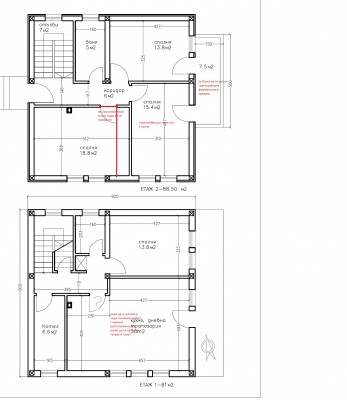

Здравейте, моля за мнения относно разполагането на 1 етаж от къща частично в земятя поради денивелация , в смисъл бъдещи проблеми с влага и други които не знам , ама ще науча по късно :rolleyes:

Това е разполужението горе долу , моля за мнения :yawinkle:

Да Ви кажа и на мен ми изглежда предизвикателство тая къща,защото досега коментирахме как да не допуснем вода,обаче има още един важен въпрос при тоя баир,както е показан.Въпроса е как ще се укрепи пръста пред къщата ,така,че да не тръгне пръста надолу и след нея къщата !Защото ,съм чувал един лаф:" жена и пръст като тръгнат спиране няма".Предполагам,че ще се наложи в ъглите от предната част да се дупчат и леят пилоти от армиран бетон,свързани с ригел,който ще носи по натам конструкцията. Щом малкото вода е на 4 м. то вероятно дълбочината на пилотите ще да е към 8 м.Това трябва да го мисли конструктора.Аз лично против свличане бих го направил така.Пилотите не са евтино нещо ,но биха излезли по -евтино от цяла подпорна стена си мисля.

Глемичък е наклона, ама при сондата е вече почти равен.

Допада ми проектът, а и въпросите ти си имат лесно решение... според мен.
По разпределението - първи етаж - кухня по стената с котелното, камина вляво зад вратата (ъглова или по в средата), допълнителен комин на метър-два от ъгъла, да не засича нищо горе. На втория етаж - баня/тоалет над котелното с неговите р-ри, същото разположение на хол с трапезария като долу, камина на почти същото място, комин по същото трасе. Другата баня бих я оставил за ползване само на спалнята или да стане гардеробна.
За ската - съгласен с казаното от колегите. Но има и друг вариант. Например да се разшири изкопът с 2-2,5 м откъм ската, да се построи къщата, но без да се прави обратен насип. Самият скат се укрепва със собствена подпорна стена (не е част от сградата), желателно с хидроизолация и дренаж. По-късно подпорната стена може да се свърже с лек покрив или плоча към къщата и става прекрасно мазе...

Денивилацията е 2,50 м. и според мен,ако всичко се прави както трябва,то само вкопания етаж,ще излезе на цена колкото цялата къща,ако бъде построена на равното ,до кладенеца и на мястото на паянтовата сграда.Ще има и южно изложение,вместо източно,както е замислена.Иначе само западната стена на вкопания етаж,понеже трябва да се изпълни и като подпорна и носеща стена ще глътне към 25 кубика бетон и над 2 тона желязо.Да не говорим колко моточасове ще отидат да се извадят към 150 кубика пръст и да се разнасят и трамбоват из парцела. С други думи аз бих и търсил място на къщата ,там дето сега има паянтова сграда,на по-равно място.
