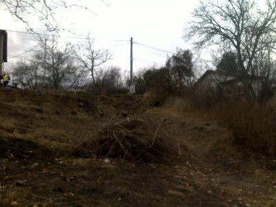

katy.v - напреднал
Това са снимки на наклона дано да се разбира нещо.

Tsilkov, на този парцел предния собственик си е построил нещичко на равното,като си е преценил изложението,вероятно розата на ветровете,валежи ,наводнения и и други, негови си неща,за да е направил постройката на равното и да гледа на юг.Сигурно си е имал и гледка и завет.
Потвърждение на горното може да се види и от снимката ,където се вижда съседската сграда ,тя няма един прозорец на изток.Защо,защото или няма какво да се гледа в тая посока, или щото духа зверски през повечето време от годината?!
