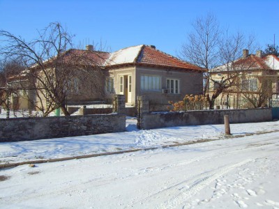

Честито за покупката, ама ако се гледа в перспектива, без събаряне нещо не виждам смисъл...
За помощ провери в общината - сигурно имат нещо при толкова проблеми в района напоследък. Ако нямат някоя програмка за подпомагане, поне експертен екип ще имат, или поне няма да правят спънки... не е малко.
Съветът ми е да се построи наново, съобразено с особеностите на града (чернозем + съвсем не безобидни трусове). А идея - да се търси максимално олекотяване, но не за сметка на хоризонталното и диагоналното укрепване. Начисто това ще е много по-лесно, отколкото да се да спасява съществуващата сграда.
ПП Вертикални пукнатини през цялата стена са най-гадното нещо - за мен това означава, че къщата е "тръгнала" и няма спиране. Същите дефекти могат да се видят масово из провадийските села - слаби (плитки) основи от бутобетон върху чернозем, чести трусове и къщите се цепват, обикновено до превръзката с вътрешните зидове. В твоя случай вероятно мазата помага заради по-дълбоките основи (в по-здрав пласт са), но това въобще не е успокоение и не означава, че такова решение е допустимо...

Въпроса тука е дали ще продължи да се пука или не ,а не дали ще падне!На тоя въпрос въпреки ,че имам висше образование близко до темата на въпроса - аз си признавам че не мога да отговоря.Това дето го съветваш да набуха n на брои десетохиляди лева за ремонт след оглед от средноентелегенто лице на тема "ще падне или не" :rolleyes: :rolleyes: :rolleyes: .Иначе продуктите които си посочил са за козметично орпавяне на пукнатините след евентуално укрепване.
stivemaster - майстор
Ако ти се занимава колега мога да дам някакъв акъл какво бих направил аз например,бих проверил докъде стигат тухлите на външните стени в дълбочина и какво има под тях(поне на две места по стените на частта без маза под нея) След това и на вътрешните също поне на две места и ако не откриеш бетон или е по тънък от 40 см значи имаш проблем с основите.
Относно това дали всеки стрдноителигентен може да направи анализ на състоянието на строителна конструкция ,аз от моя гледна точка ще кажа следното - верно че се занимавам със строителство ,но това освен че е подозрително в случая е и предимство да знам какво може да се случи на къща без основи ,без колони и без пояс над зидовете най често.При евентуален трус хората вътре нямат шанс.
bulhomes2 - майстор
При условие, че ще се сваля целия покрив и гредоред и че над мазата няма да има нужда да се бута - остава да се бутнат няколко стени, да се направи фундамент и стените отново да се изградят. Демек идва по-скъпо с развалянето и правенето отново на няколко стени, но пък правенето на фундамента ще се улесни и може би ще намали цената му в сравнение със сегашните варианти. Друг плюс на бутането е, че ще може да се направи ново разположение на стаите, според вижданията на новия собственик. Не съм сигурен колко е законно, но може дори да се добави и някоя стая. Така или иначе къщата е узаконена вече. Задължително обаче и консултация с конструктор (едва ли ще вземе повече от 50лв) за мястото, броя и размера на бетонните колони. Сигурен съм, че в тая къща сега изобщо няма колони.

Средното е "Закърпваш положението". Тук роля играят съседите и геолозите. Трябва да знаеш какво има отдолу. В района на Шабла има и много скали и ... свлачища
Питай съседите - дали са виждали пукнатините и от колко време са. Ако са минали 20 год. - да не ти пука. Иначе влизаш във филма.
Според мен става въпрос за просто улягане. Скоро колега си прави ремонт на подобна къща - стени 60 см. , но пукнатини по 5-10 см.
Но къщата е на 80+ години и няма проблем.

Вчера нямах възможност да пиша във форума..,но имах възможността да обсъдя със брат ми някои от идеите ви!Определено някои заслужават да се обсъдят като възможност. Това което предлага Фло за пояс около основите е една от идеите които обсъдихме.Но с едно допълнение,да се излее армиран бетон под самите основи на местата,където има пропукване плюс бетонна пътека около самата къща.. На колегите,които предлагат събаряне мненията имат много резон,но това е филм които изисква наистина много време,нерви,архитекти,конструктори,строители и т.н,а къщата е на 450 км от основното ни жилище.На колегата Информар благодаря за идеите относно материалите за запълване на пукнатините.Няма как да се работи извън закона, защото къщата се намира на място с активни съседи. Къщата е на около 50-55 години и всъщност изглежда мн прилично на пръв поглед. За филма с покрива и гредореда.. все още спорим,аз предлагам и двете,но брат ми иска само покрива без гредореда,като се премахне само кара тавана и се замени с г-картон.Вчера правихме една груба сметка и тотала е около 35-38000 лева до ключ.За покрива е ясно,ще се вика специалист...,но за гредореда мисля сами да се справям с идеи от форума или стар майстор от самото село. Тук излизат няколко нови въпроса! Може ли да се лее пояс без да се маха гредореда и евентуална циментова замазка на пода вътре може ли да е проблем за стените и за така наречените основи?

Само стоманобетонен пояс над зидовете ще удължи живота на къщата с още толкова години.
Следващата стъпка е препоръката на Фло,инжектиране на бетон под пукнатината,дренаж около къщата.
Старите казват ,че за една бълха юрган не се пали,не бива такава къща да се бута.
Аз също реставрирах 50 годишна къща,пукнатината спря.
