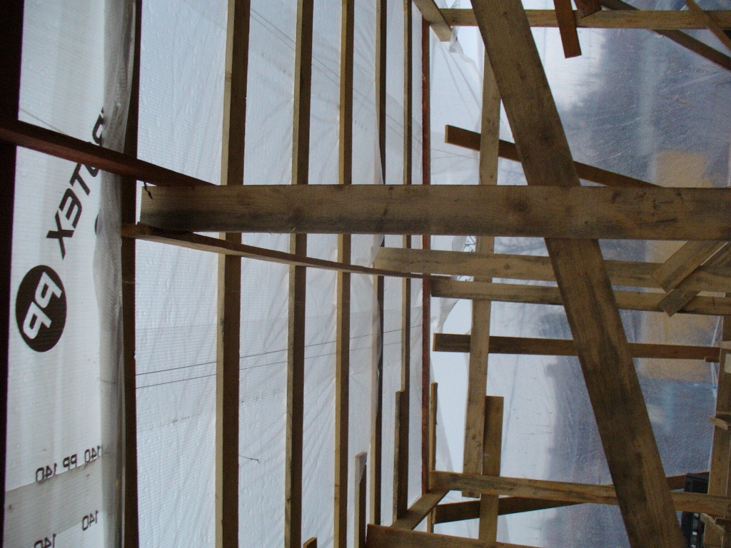

нещо не намерих една моя подобна тема, затова пускам някоя и друга снимки

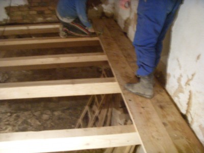

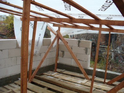

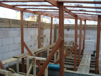

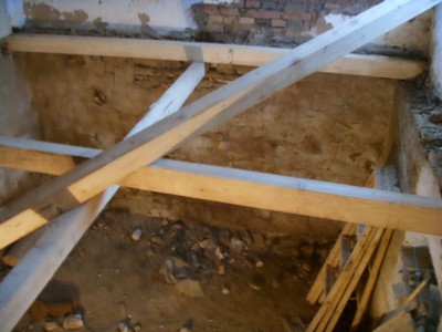

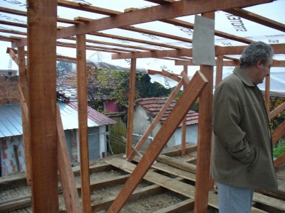

roofbuilding - специалист
Както виждаш стария гредоред го запазихме за да може да се ходи по него.Сложихме допълнително върху него талпи.После с помоща на тези планки Изображение,които ги захванахме за долния пояс, направихме новия гредоред.

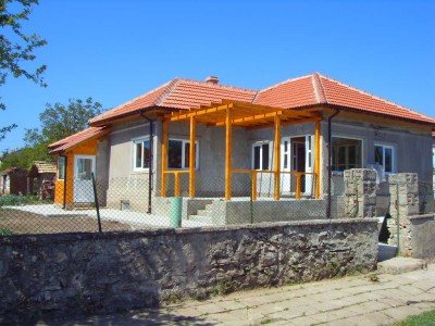

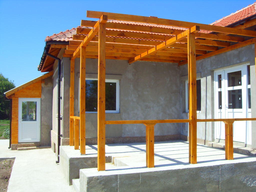

Малко късно,но се надявам,че е по-добре от никога. Значи всичко се случи в периода 14 март - 1 май . Имаше и дъжд и сняг и вятър и слънце. Не успях да свърша всичко,че трябваше да замина за чужбина. Свършената работа е свалени - покрив,тавани + гредоред,гредоред-под на една от стаите под която има маза. Направа на нов покрив около 150 кв.м. нов гредоред около 95 кв.м. изливане на нова веранда,стоманобетонен пояс, нови армирани пътеки около цялата къща,дървен навес на верандата,нова дограма,врати. Циглите - тондах 9,8-9,9 бр. за кв.м. подпокривно фолио около 110лв. за 75 кв.м. Дървен матерял около 14 кубика - румънски с доставката до къщата около 240 лв за куб. Искам да уточня,че матеряла беше перфектен. капаци около 5 лв. за брой, бетон-11,5 кубика с бетон помпа.... цената е фрапираща, 138 лв за В15 +60 лв помпа + около 180 лв транспорт за 35 км. Бетона го взимах на два пъти,така че транспорта и помпата умножете по 2. Около 2 куб. бетон ръчно забъркан за верандата,арматурна мрежа за верандата и пътеките,10-12 кутии лак за дърво,10-15 флакони монтажна пяна. Много-много килограми пирони от 5см до 14 см . Вагонна шарка 30-40 кв.м от Балчик,улуци-пластмасови и още други неща които със сигурност пропускам. 13 ремаркета-тракторни с боклук след събарянето. Работа 1 майсто/полу майстор/ 3 общаци/братя роми/,аз и намиращият се във всяко село незаменим общак,който умее да лепи,заварява,чисти и въобще всичко. Общо за работа около 4500 лв. Резултата е това.
