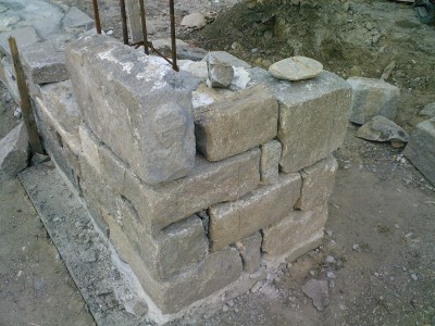

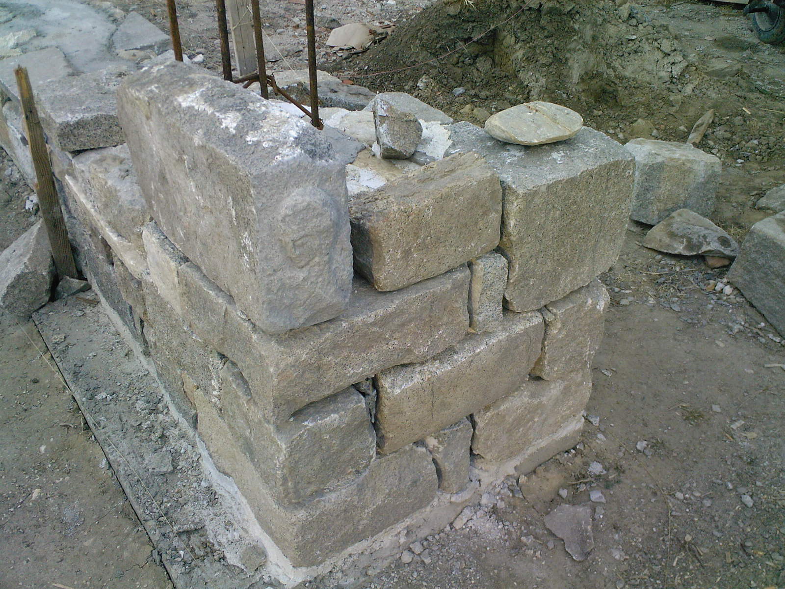

Колега най добре според мен е да почнеш на ново,щом са градени с глина.Лицето на каменият зид го зидам с пясък и цимент но вътре пълнежа с вар и цемент и през 2,3метра оставам колонки с арматура ,което при тебе е хубаво да пуснеш да носи ако слагаш стоманобетона плоча или пояс.При мен зида е0,68см.на колоните на вратите0,80см.

Някъде по форума този въпрос със зидането на камък сме го коментирали. Обли речни камъни, а може и с ломен камък се зидат по следната технология. Правиш двустранен кофраж с желаната от теб дебелина на зида, слагаш ред циментно-пясъчен р/р с добавена вар в него, след това ред камък като допираш плътно камъка до кофража, пак разтвор и така редуваш, като вибрираш и уплатняваш зидарията. Някъде слагат и дървени греди или ред тухли. Можеш да сложиш и по някоя пръчка бетонно желязо, на следващия ден махаш кофража и с една лъжица започваш да чистиш фугите между камъните да желаната дълбочина и изчистваш лицето на камъка.

crez написа:Някъде по форума този въпрос със зидането на камък сме го коментирали. Обли речни камъни, а може и с ломен камък се зидат по следната технология. Правиш двустранен кофраж с желаната от теб дебелина на зида, слагаш ред циментно-пясъчен р/р с добавена вар в него, след това ред камък като допираш плътно камъка до кофража, пак разтвор и така редуваш, като вибрираш и уплатняваш зидарията. Някъде слагат и дървени греди или ред тухли. Можеш да сложиш и по някоя пръчка бетонно желязо, на следващия ден махаш кофража и с една лъжица започваш да чистиш фугите между камъните да желаната дълбочина и изчистваш лицето на камъка.Точно!
