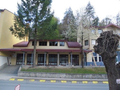

Схванах :-D Но сега почва да ме мъчи друг въпрос - за тия винтове, как ще се представят след години, навити в дърво. очаквах да е на принципа на сайдинга, закрепването да е покрито от горния ред.
Вадим Владимиров - специалист
:headbash: Да чукнем на "дърво", имам към 30 000 м2 покрити, но досега рекламация нямам.Единственото, което ме притесняваше, е когато покриваме зимата, дъските са заледени. Има опасност през пролетта, при изсъхването на дъската да се получи някакъв луфт. Но решението, е да се дотегнат винтовете. Но такива обекти вече не се наемам да правя (то и няма вече такива).
schuldiner - майстор
Мдаа, това за дъските е вярно - тази зима едни анкерирани подложки доста се разхлопаха, та трябваше да се донавиват пролетта, 1-2 мм за 5 см подложка.
А за маията не се връзвай (не е тази снимката, май дори два пъти съм го виждал при теб)! Аз като видя нестандартно решение, си мисля, че или е от незнание (99% от случаите), или напротив - щом майсторът го е направил така, значи има достатъчно самочувствие, ама подплатено, за да върви понякога против правилата... Директно ти казвам, че те мисля за втория тип, защото няма как да схванеш иронията. Прекалено дълго ще трябва да обяснявам за всяка глупост, която се пише против плътните дъсчени обшивки, против тенекетата, против битума... Това са си доказани материали с вече стандартен монтаж и много предвидими във времето, но се носят от девет кладенеца вода в полза на някакви съмнителни модерни решения, които на всичкото отгоре са и по-скъпи.
И вече завършен покрив.

То никой не те спира и сега така да направиш.Като за начало трябва да вземеш обаче профилирана носеща ламарина(с височина на вълната спрямо подпорното разстояние).После малко ще ти дрънчи по време на дъжд,ще прави сауна лятото,зимата ще се деформира от снега...........Не е случайно че неграмотните и грамотнте клиенти не си поръчюат такива.

Това е, което направихме до момента. Затова аз съм за металните керемиди. За 1 ден монтирахме 20м улук, 2 водосборни казанчета, 20м надулучни поли, 16 м странични обшивки, покрихме 160м2 скат и обшихме 1 комин. Пак 3 човека. Ако имате въпроси, не се притеснявайте.
Бързо става с ламарините, ама от комунистическо ги мразя. На дъжда много шумно.
Обикновенната керемида е по-добре, но пък иска повече грижа за покрива.
Моя ще го правя с битумни керемиди. Нека разгрее малко.
Иначе поздравления за дървенията. =D>
VLADO66 - майстор
То не требе и много да разгрее-сега му е времето.
Tsilkov - майстор
aslanaslanov написа:
Шумно щото са ги правили по метода на complast.Иди виж тия на Вадим дали са шумни.
