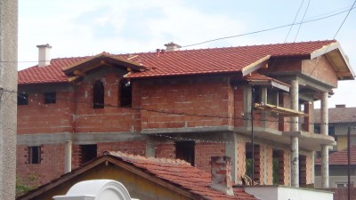

Керемиди Тондах система за сух монтаж

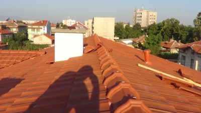

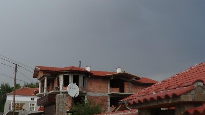

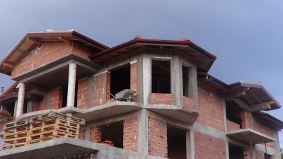

Остана обшивката на челните дъски
Надзид,пояси,,кофраж,арматура,бетонни греди,колони,столици,ребра,комини,дървения,паропропусклива мембрана,контралетви,летви,керемида, 50 дни 2 човека

Браво, добре е станало, покрива е изпънат и отдалеч изглежда добре. Имаш ли снимки на уламите, които са се образували на малкото двускатно покривче?
ПС За каква обшивка на челните дъски говориш?

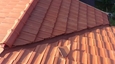

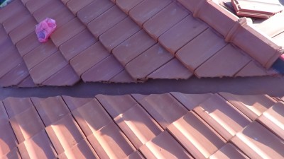

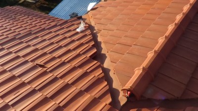

Здравей
Утре ще слагаме уламите т.е ламарината
Обшивката на калканните челни дъски говоря.Като тези на фронтона отпред където се вижда част от паропропускливото фолио.
Ще направя снимки на всички 6 улами които ми се образуват след като им сложим ламарина ,която ще намажа с течна гума.
ganevson - специалист
Ето и някои улами
