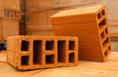

gkaraivanov написа:Колеги,в обяснителната записка е записано:Външните стени се се изграждат от ТРИСЛОЙНИ ПРАВИ ТУХЛИ 12 см.отвън и отвътре и 6 см.изолация между тях!Да,250 х 125 х 250 мм., дължина ,ширина ,височина!Зидат се прави ,с вертикални кухини.Мистрията е триъгълна и се работи с нея изтегляйки материала напред и надолу с изчистване от повърхността и.Един ред тухли по височина е един слой,в средата е въздух или изолация, което е втория от общо три слоя.Затова се казва трислойна зидария.Има 4 качества по стандарт относно геометрията,което касае отклонение от размерите +/- в милиметри.Вземи си качество D-4.Следи майсторите да правят зидарски превръзки на всеки три реда по височина и 1,5 м. по продължението на зида. Превръзката може да се прави по няколко начина,но най лесния е арматурна тел ф4 или 6 подвита от двата края да връзва външния и вътрешния зид.Тухлите 4-ки са за самоносещ ограден зид. Вдигаш колони,трегери, плочите,стълбището и покрива и вече на сухо и сянка почваш трислойната зидария.Материала от кофража ,като дъна и страници на гредите,страници на колоните и кофраж за плочата отива на покрива.Загуба няма.Проектанта ти е мислещ човек. Ако има нещо неизяснено ще помагаме,надявам се.
Това стандартните четворки 25/25/12 сложени прави ли са и къде са им трите слоя?
gkaraivanov написа:Благодаря ти за изчерпателният отговор Фло,но аз лично се съмнявам проекта да е изготвен по-горе описаният от теб начин, при който първо се изгражда цялостната конструкция на сградата :основи,плоча,стълбища,трегери,покрив и после се прави пълнеж с тухли и изолация между тях като тухлите не са носеща част в този сюжет!Тези тухли както и да ги сложиш все са си за самоносещ зид,заради ниската им якостна характеристика и високия процент кухинност. Проектантът ти е дал съвсем стандартен детайл ,който е точно за тези тухли.Поначало са проектирани да се зидат прави. Броят им в 1 м2 при трислойния зид е същия ,когато се зидат и легнали.Четворките не са конструктивен елемент,пълнежна зидария са. Здравината и якостта на конструкцията е от скелета на къщата изпълнен от желязобетонни колони ,трегери и някоя шайба ,ако има предвидена.Нема се плашиш! Стените не са ти носещи .Носещи са стените от единички и то при условие,че кухинността им /дупките/ не са повече от 25% от повърхността им.Слагането на изолация в средата на зида едновременно със зидането ти спестява маса пари в сравнение с външната или вътрешната изолация.В началото може някой майстор да се опита да те рекетира за двойна цена ,щото били 2 зида и т.н. Няма да им се подвеждаш по приказките ,това е един зид и една цена Плащай само на свършена работа,а не на надник.Пазариш примерно 6-8 лв.на м2,зависи как е из твоя край и това е. Като не им харесва в момента има много свободни майстори.Работата не е тежка въобще.
Достигам до тази мисал,защото проектанта не ме е запознал с действителното изпълнение на проекта като нещо по-различно от масовото което се прави.
Възможно ли е изпълнение ПЛОЧА-ТРОЕН ЗИД (носещ) пак ПЛОЧА в смисъл стандартно строителство,като изолацията е залепена за вътешният и външният зид и стените се явяват в случея носещи!
gkaraivanov написа:Наистина много информация научих фло Благодаря!Както съм описал по-горе ,така се строи по обектите ,особено ,които са строежи 4-та категория и които се контролират както трябва вкл. и от надзора.Останалите,както си забелязал се строят едно към гьотере главно от набедени за майстори, до онзи ден с други професии.За земетръсното строителство при тези тухли се оставят, както ти казах 20 мм. отстояние от колони и греди.Целта е трептенията от колони и греди при земетресение да не се предават върху зида и така да влезе в резонанс и да се срути къщата.Хората са го измислили не случайно и е включено в норматива за земетръсното строителство.Пишман майсторите в масовия случай зидат четворките, както се зидат единички-първо вдигат зида,после леят греди и колони.Това е груба грешка.Ако искаш ,разходи се до някой голям обект над 1000 м2 да видиш кога и как зидат хората под контрол.
Строенето със тухли четворки значи ли че всяка къща строена с тях а те са сигурно 90% от строежите може да се изпълни по начинът плоча,трегер,плоча,покрив и после да се направи пълнежът с тях,защото маисторите първо си вдигат стените и после наливат?И имам още един въпрос:Ако при троиният зид всичко е слепено т.е. двата реда тухли са слепени за изолациятя и няма въздушна възглавница м/у единият и изолацията ще го има ли ефектът както с въздушната възглавница,защото така е по проект?
