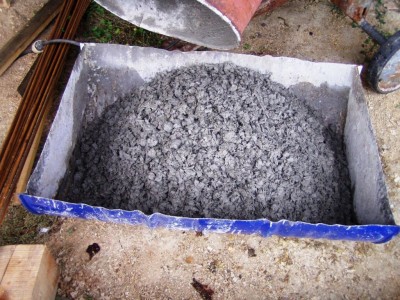

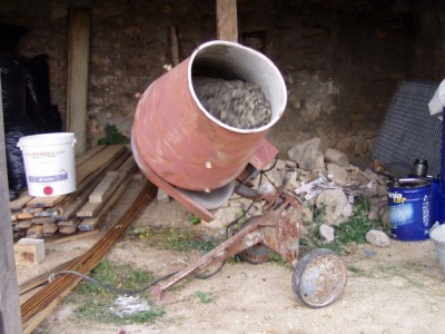

И така, една според мен успешна, придобивка в края на годината.

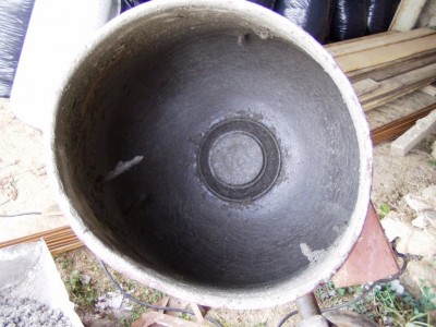

Най-сетне се сдобих с бетонобъркачка. И то не каква да е, а Съветска. Вечна, с ремъчно зъбна предавка. Още щом я видях на живо, разбрах че ще е моя. Само не ми се смейта като я видите :rolleyes:

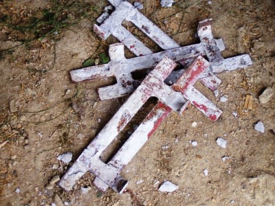

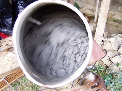

Първото нещо което направих, беше да и' махна лопатките, за да не полепва по тях леката лепкава микстура. И се получи. По-добър разтвор до сега не съм имал.

Stefan2000 написа:
Тва ми прилича като да махнеш на вентилатора перките ама......ти си знаеш :-D
Бат Иво - специалист
Или пък да разбиваш с миксер само с осите на бъркалките , ама дето ти рече колегата ти си знаеш! :?

Зависи от обемната плътност на материала.В оригиналните клипчета няма бъркане и пак става.
Stefan2000 - специалист
Нали затова пиша и ви пуснам снимките! За да видите, че арболита се върти и миксва благодарение на адхезията му към стените. И че не е необходимо непременно миксер с принудително бъркане, а при определени условия става и с гравитачен.
