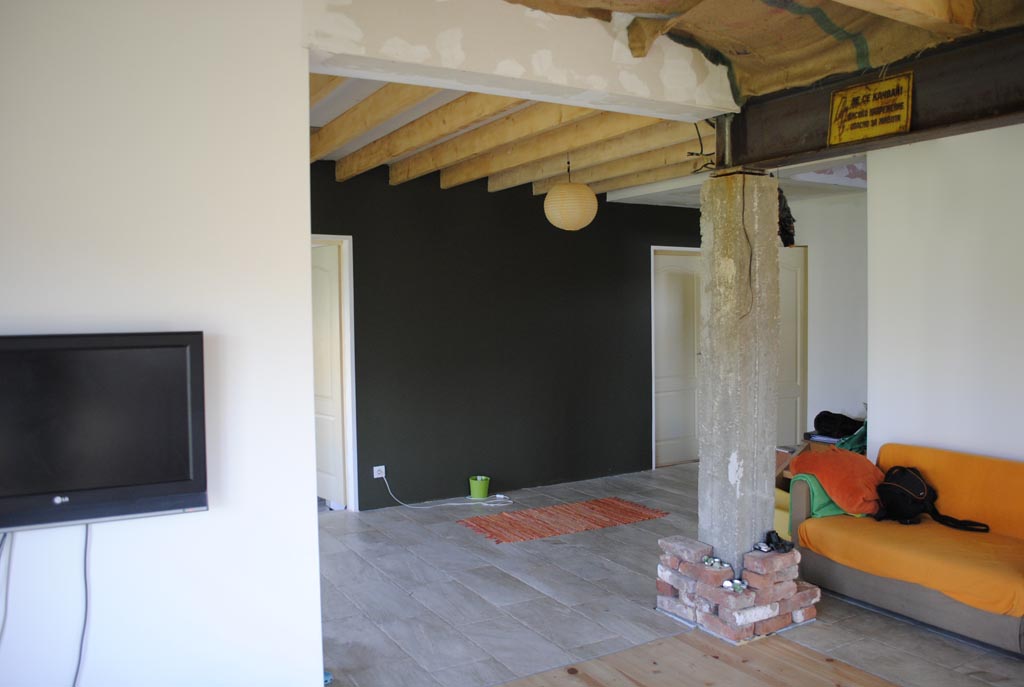

v_tan - специалист

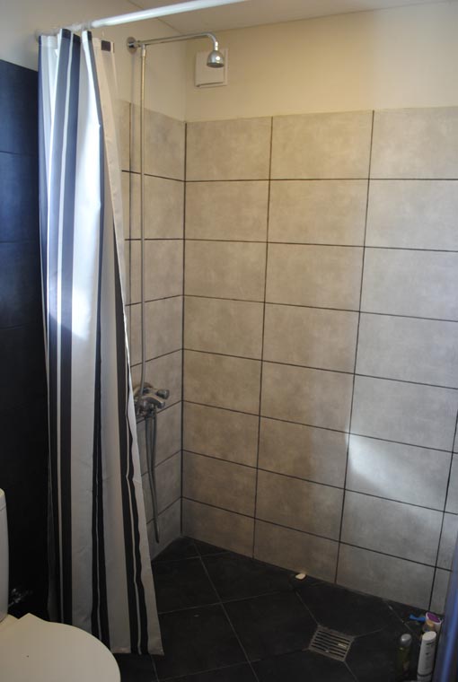

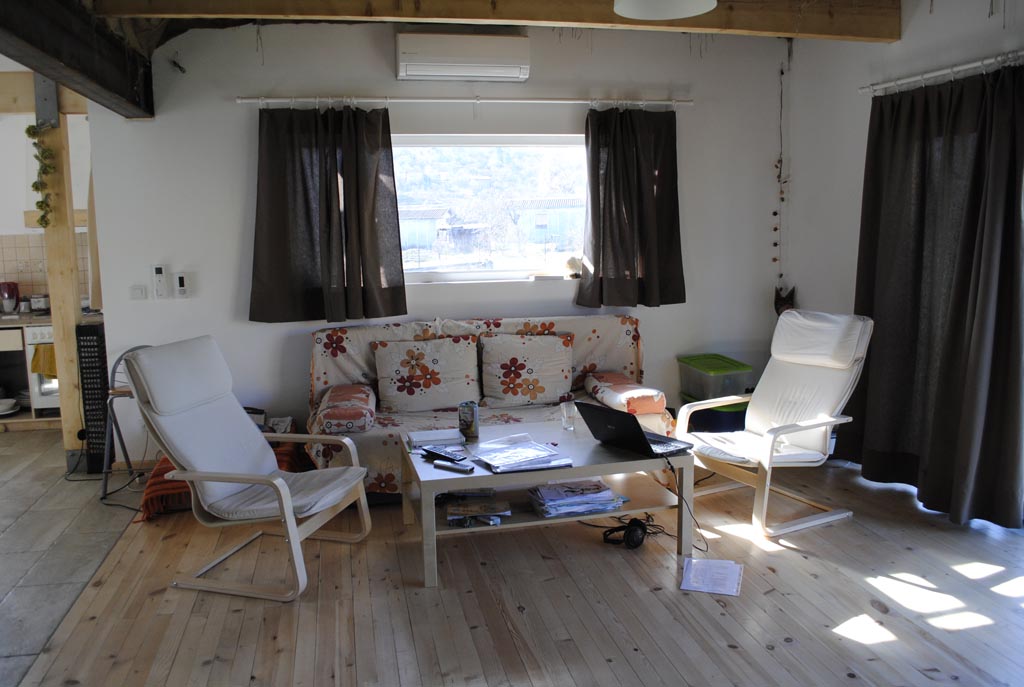

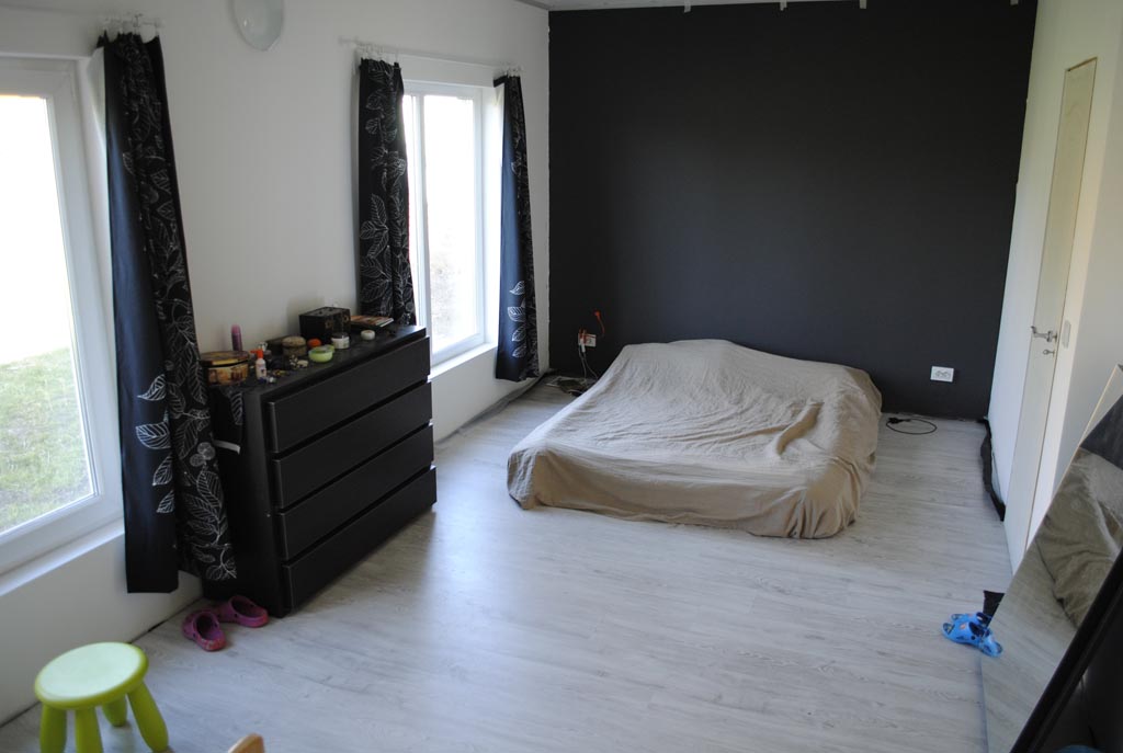

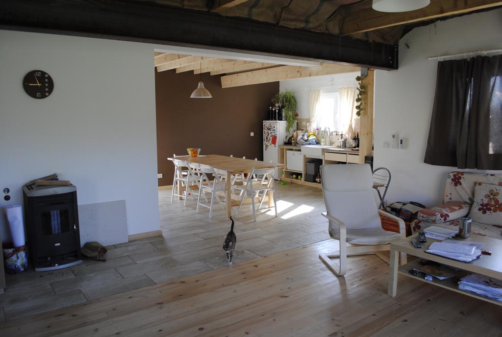

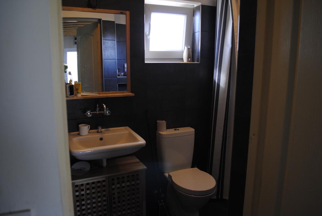

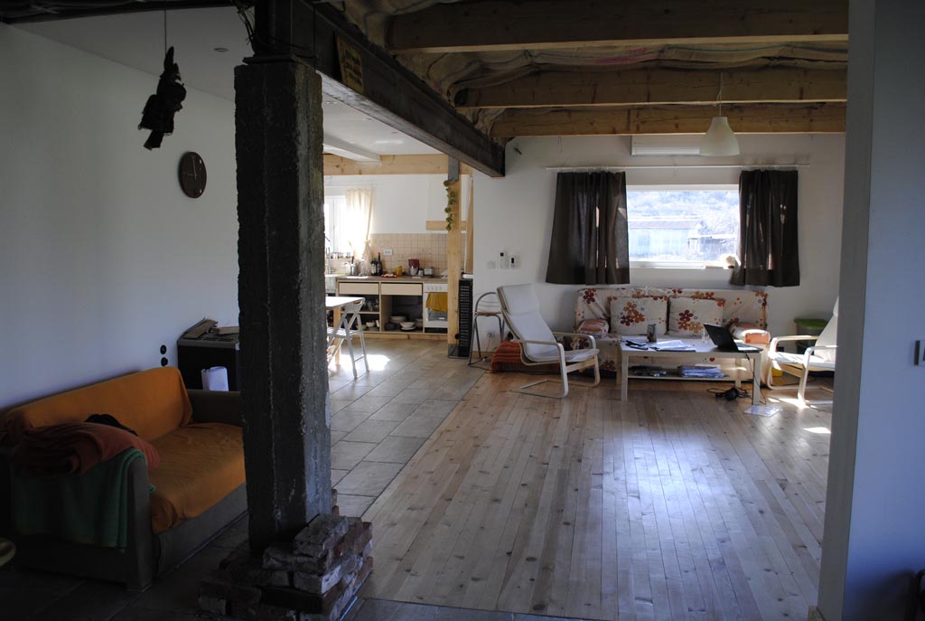

Пускам малко снимки на полузавършения интериор. От преди нова година сме тук...
