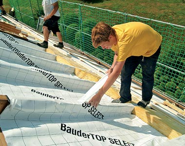

1. Най-големия враг на дървената конструкция е влагата. Затова избора на хидроизолацията е едно от важните решения при ремонта или изграждането на нова дървена конструкция. За да "работи" дървото, то трябва да "диша". Ако сложиш хидроизолация, която запечатва покрива, то експлоатационния срок на дървената конструкция намалява драстично. Затова не е препоръчително, а е задължително използването на "дишаща" хидроизолация.

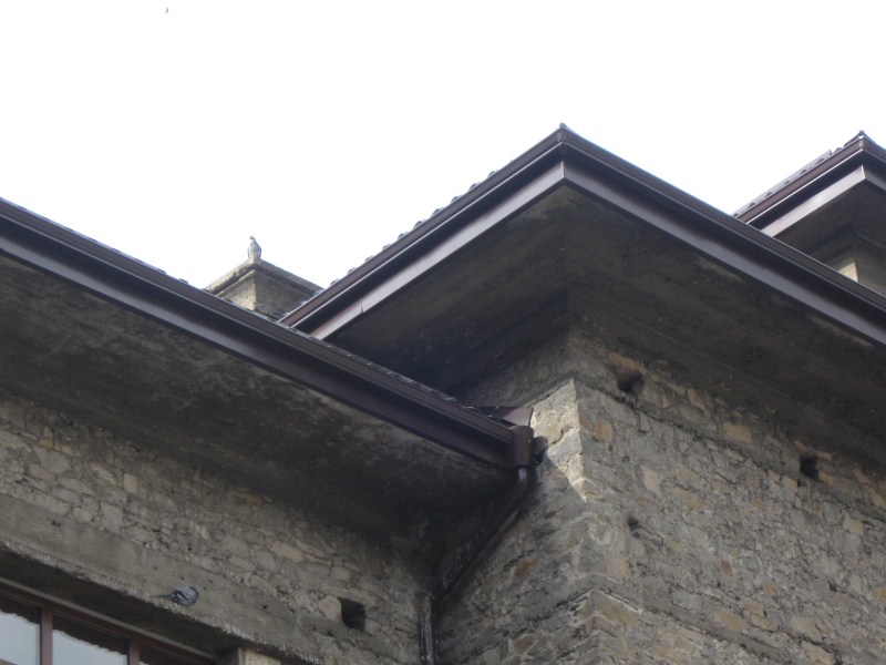

2. По въпроса за улуците горе-долу си се ориентирал правилно, защото във въпроса ти липсва думата PVC. Тук вече избора зависи от теб.Но на стара къща да сложиш скъпи улуци е, като на свинче звънче. Имам предвид "някакви" улуци Lindab. Фирмата е световноизвестна и продуктите им са с доста добро качество, съответно и по-скъпи. Но те са ориентирани основно към търговия, т.е. техните улуци са от рода " сглоби си сам". Разбира се, има и фирми, които предлагат и монтират доста качествено.По въпроса за безшевните аз имам еднозначно мнение.Едва ли скоро ще се появи нещо по-добро. Дори вече полукръглите улуци се изтеглят по размер. Препоръка ми е, да си сложиш с полиестерно покритие, например RAL 8017 (шоколадово кафяво), RAL 3009 (керемидено червено). И поразгледай тази тема http://www.napravisam.bg/forum/viewtopi ... 47&t=38245.

4. Зависи от наклона на покрива, от височината на ребрата и от това какво имаш предвид широчината. Но има и такъв вариант
Тези дъски са облечени с ламарина. Проблема при тях е линейното разширение. А целта на обшивката е да пази от попадане на вода под керемидите, така че вида е на второ място.

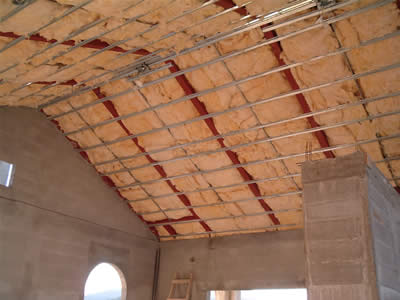

5. Колкото повече, толкова по-добре. Но остави си място и за циркулиране на въздуха. Т.е., ако реброто е високо 12 см, сложи вата 10см. Фибрана не диша, и мястото му не е нито на покрива, нито по стените.
6. Най-евтиния и разпространения вариант е обикновения найлон, армирания найлон.
8. Мое лично мнение, че между ребрата е най-доброто място за топлоизолацията. Най-малкото, защото ще си ползваш тавана по предназначение.

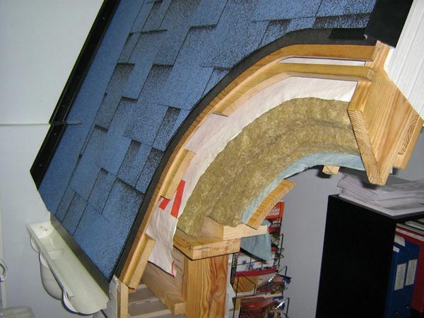

Вадим Владимиров - специалист
Снимки от интернет, които говорят сами.

Какви други варианти има? По принцип таванът на стаите е свален само в скосената част и би било трудно, ако не и невъзможно да се постави добре пароизолация върху него... Таванът образува нещо като трапец и след това отгоре е покривът като триъгълник, като навсякъде има място между таванът и покривът - в смисъл скосените части също са в различни равнини. 2-та свободни сантиметра, които биха останали над топлоизолацията под дъсчената обшивка, ако е между ребрата (предложението на Вадим) не са ли достатъчни за вентиалция? А найлонът ако е под ватата (примерно закрепен на ребрата) няма ли да изолира от пара? Или понеже ще има и празно подпокривно порстранство няма нужда от него?
