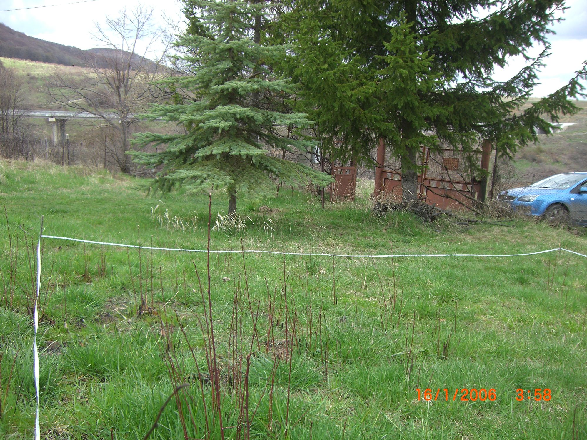

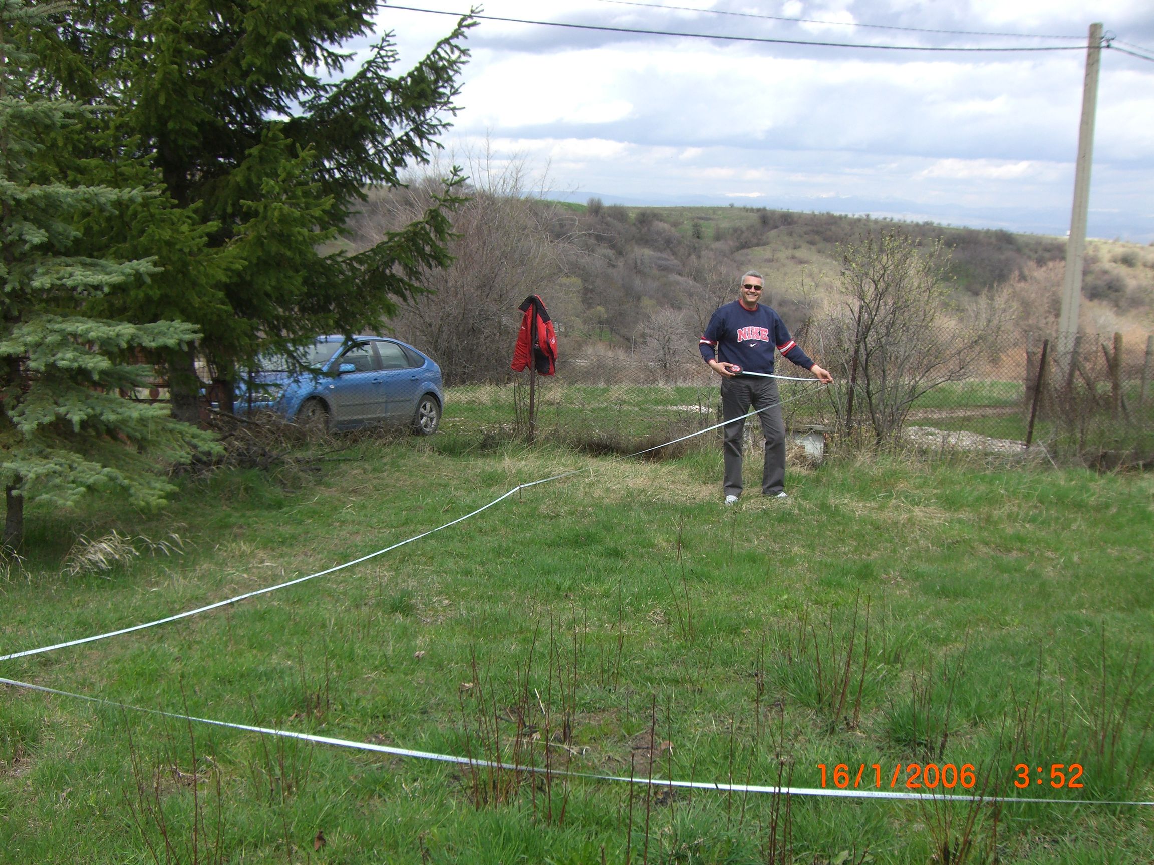

тия дни като имам повече време ще пусна и снимки
sunnysunny - напреднал
както бях обещал малко снимки
и още няколко снимки

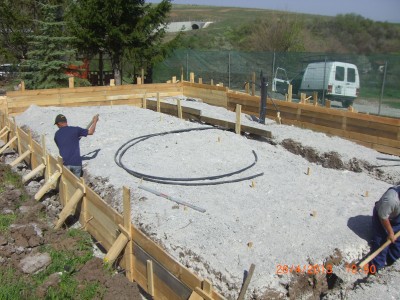

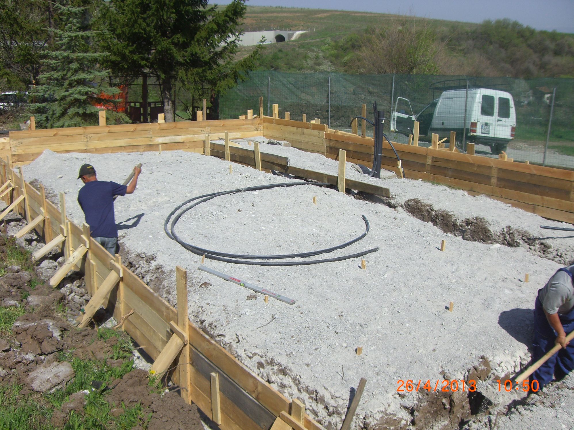

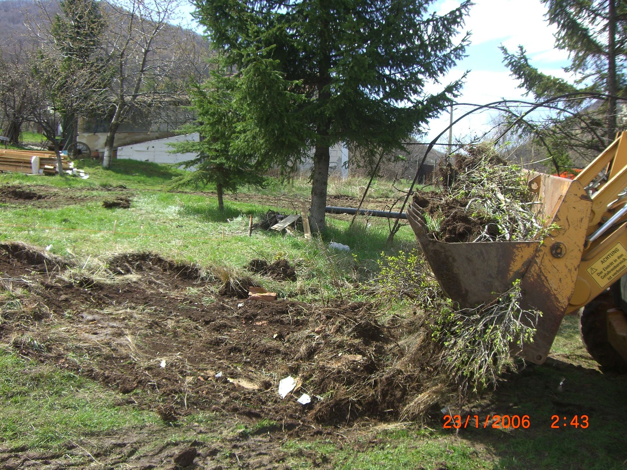

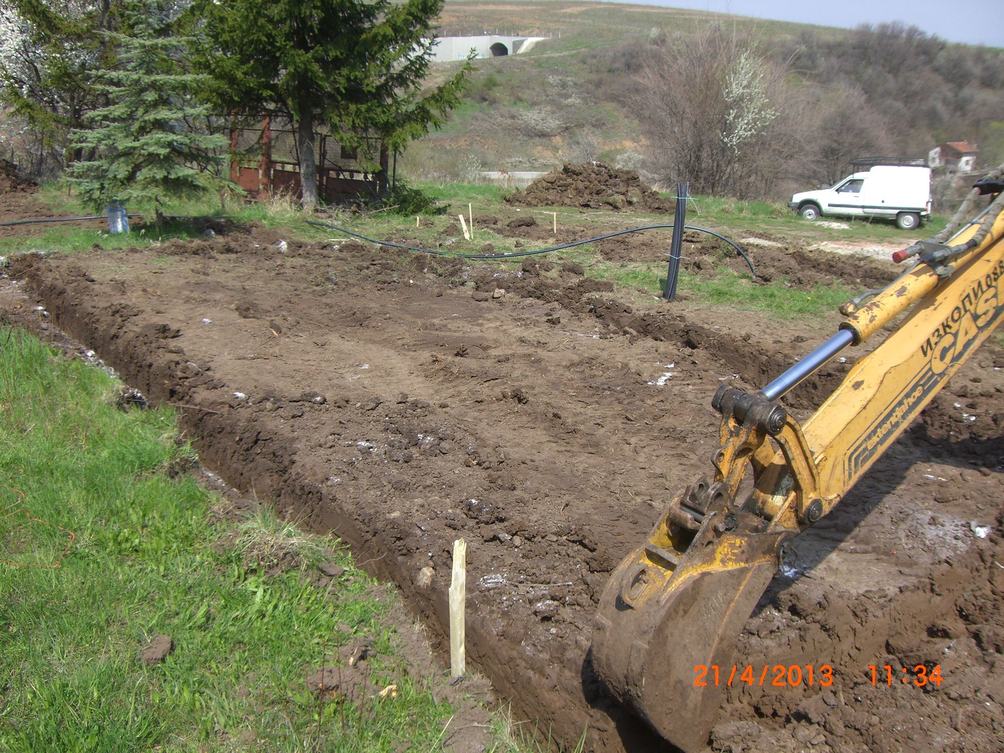

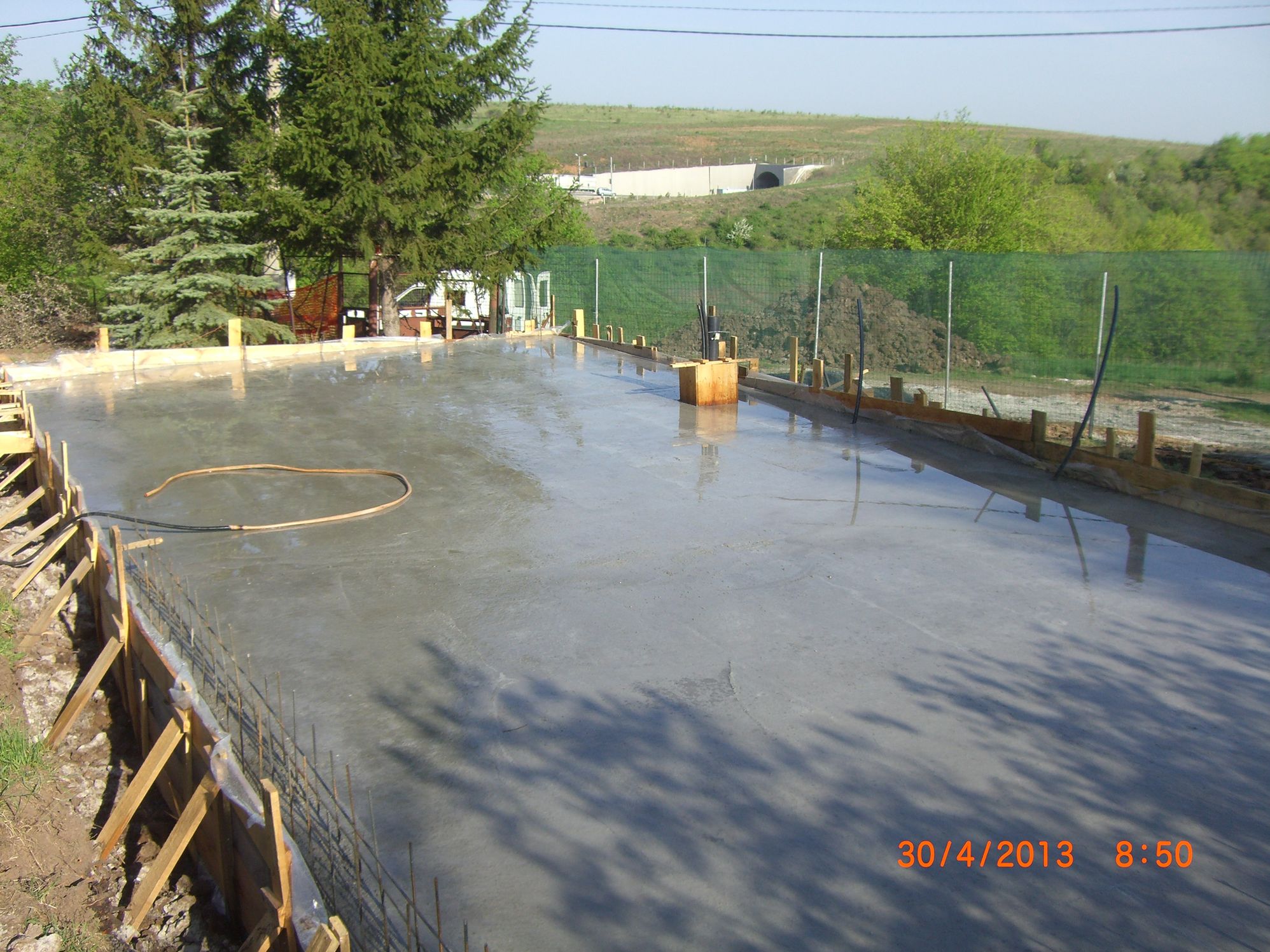

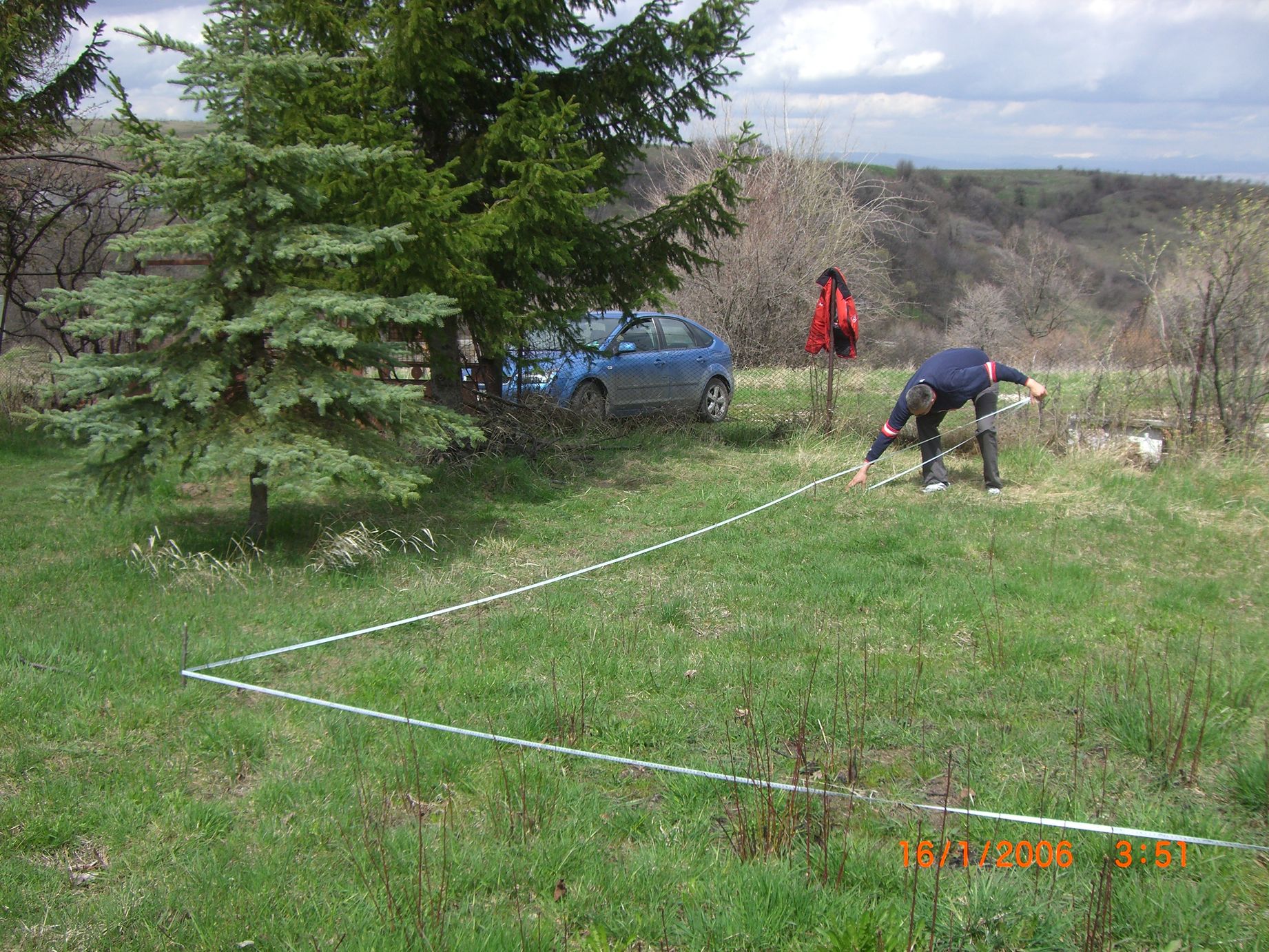

Дотук всичко за 100 квадрата
изкопи 500 ,бетон 30 куб ,желязо 1800 кг, транспорт ,проект 33 бр папки 2500, разрешителни-1000 ,Вик-700,електро 1000 и сигурно нещо съм забравил но честно казано не ми се отваря тефтера че много се ядосвам само като гледам как летят парите
