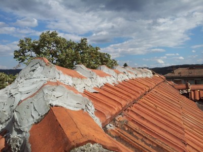

Аз покривът го почнах тази събота и неделя. Хамалогия си беше и каталясах, но на 60% съм готов. Пренаредих където имаше разместени капаци, залепих тях и всички останали с пяна, подмазах с циментово лепило, но има още за следващия уикенд. Според мене стана много добре. На въпросното място похлупих един нормален капак като го префасонирах малко с ъглошлайфа. Като стане готово и ако не забравя може да го снимам.
		alsted
				- Мнения: 1273
velsi, мислил ли си ако се наложи "разглобяване" ... щото се случва? Колко тънко подмазваш, снимай.
															VLADO66 написа:Слагай и пясък в лепилото.+1. Става доволно здраво. Нищо не ти коства да се убедиш - остави си проби. Чаша от кафе без пясък и с пясък 1/1. Разбии ги, но след седмица. Можеш да си оставиш и с вар - тя е полезна в сместа против свличане и няма да наруши крайната здравина - лични наблюдения. Ти би могъл да опровергаеш или потвърдиш за други, които ще се занимават с това.
