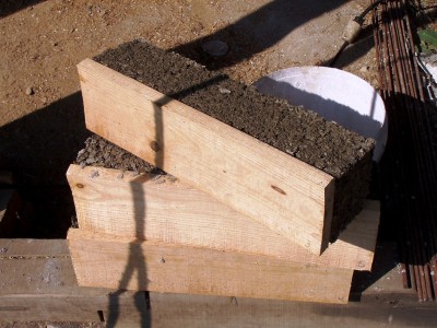

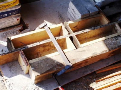

Така. Ще уважа вниманието ви с още няколко снимки. Това са пълнежите в празните пространства м-у гредите. Като не се усетих да ги отлея навремето на място, сега така ги лея отделно. Започнах леенето и на фронталната стена на приземния етаж, но явно ще бъде завършвано догодина. Ще гледам темата да не замира съвсем през зимата, а ще споделям някои идеи за догодина.

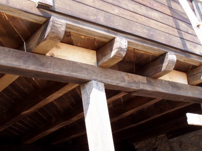

Стефане,виждам че използваш доста пирони.Не се ли притесняваш при окончателното изсъхване на дървото да се извадят и не е ли по-добре да ползваш вити пирони.
Stefan2000 - специалист
За монтажа на гредите от хоризонталния гредоред съм ползвал винтове за директен монтаж, за бетон 200мм. После, качвайки се нагоре, за някои места ползвам 20см. пирони. По покрива има и скоби. Дъските, да замо са ковани. Тия по фасадата, докато имах, ползвах от онези витите пирони за палета. После минах на обикновенни. За там разчитам на твърдата структура на буковите греди, в които фактически ги кова.
Виж, от тук нататък, за дюшемето и дървените тавани вероятно ще ползвам рапиди.
Все още стои открит въпроса, като как и какво да бъде дюшемето. Това което се продава е доста тънко.. Мисля вариант с дъски Първо качество само с по един фалц отстрани за застъпване. Така като са си,дълги, широки, с пирони или винтове през тях. С един шлайф или абрихт само по лицевата страна. Както един приятел казваше "Откровен дизайн" :)
bimbaeco - майстор
Това ли имаш предвид под фалц (https://www.google.bg/search?q=Ship+lap ... B395%3B210)? Ако да, това много лесно може да го направиш на фреза. То и за нут и перо става с фреза, ама трябва два бита да купуваш.
Мисля, че с дъски, както си го замислил, ще стане по-красиво. За откровения дизайн един приятел вика: "старая се да работя прецизно, ако не стане, разправям на хората, че нарочно съм го направил "ръстик" (така му казвали на тоя стил по списанията).
