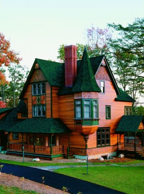

Не е така според мен. Те са и най-устойчиви на вятър. Над 2 пъти по-здраво държат при вятър от бетоновите или глинените керемиди. Слепят се и не пускат вода, особено, като е по нисък наклона. Не ти напичат толкова, най-красиво се оформят всички форми. Тази снимка си говори сама по себе си. Свалих я от http://www.armormat.com/bg/products.php. Тези са най-добрите.

Да не литне покрива. :) 8180
stanetzz - специалист
dob68 написа:
.....Те са и най-устойчиви на вятър. Над 2 пъти по-здраво държат при вятър от бетоновите или глинените керемиди.....
:? :lol: Какво държат? В смисъл, че можеш да ги ползваш като корабно платно ли? :lol:
Ти от кои продаваш ? :wink:
