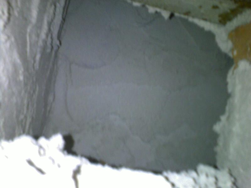

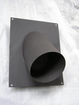

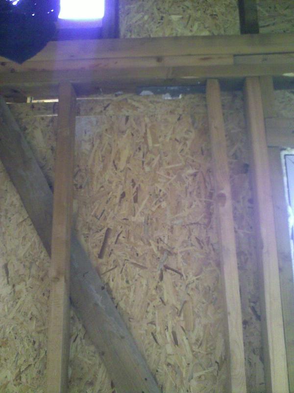

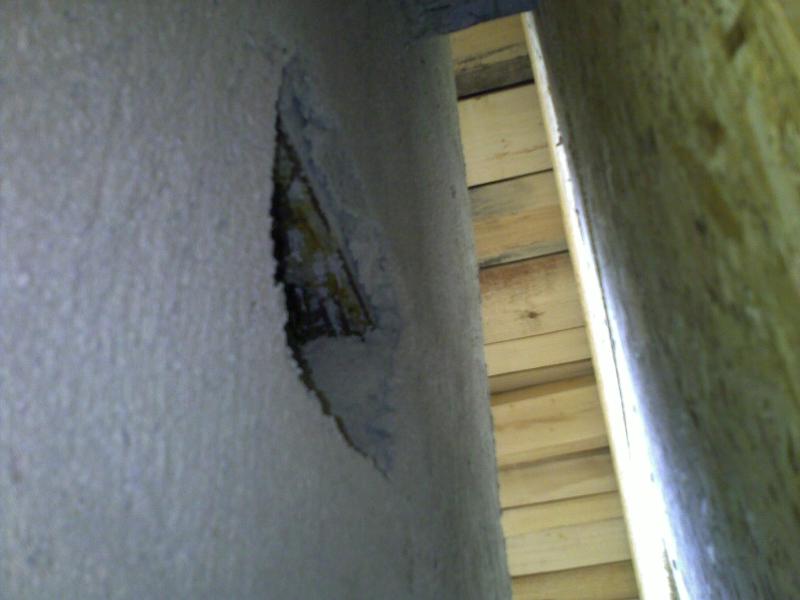

Прилагам снимки от сегашното положение, както и на една розетка, която намерих и може би е подходяща като решение. За да не пълня предварително с излишна информация, готов съм да я дам при запитване. Снимките са с телефон, защото даже и да имаше фотоапарат, едва ли щеше да се пъхне на това място. Та, единия вариант, който виждам е с тази розетка и след това твърда или мека връзка, а другия е директно с мека връзка. Изолацията с вата, разбира се, е задължителна. На Снимка 1 е мястото отвътре, където трябва да влезе димоотвода. Снимки 3 и 4 са изгледа отвън - отвора на комина и стената. Разбира се, това платно ОСБ ще се свали, за да се направи връзката. Снимка 6 е самият отвор с приблизителен размер Ш 16 х В 13 см. Такава розетка видях да се продава в интернет и предположих, че може да свърши работа. Тя е на последната снимка.

Утката е подходяща.OSB-то за всеки случай трябва да го смениш с циментборд и гредите да се импрегнират с пожароустойчив импрегнатор и каширана минерална вата http://www.isover.bg/product/Produkti/O ... de/282/.От вътре розов гипсокартон и двуслоен иноксов гъвкав кюнец.

Розетката освен, че ще я захвана в четирите отвора, как мога да я уплътня към зида на комина? Дали да използвам лепило, с което се лепи каменна вата, естествено термоустойчиво? Взел съм едно такова, но не му помня марката. Трябва като отскоча до къщата да го видя, че да не се окаже неподходящо. Или трябва по някакъв друг начин да направя това уплътнение? С циментборда имаш предвид да заменя само листа ОСБ, през който ще мине прехода ли? На снимката той покрива този участък от 60 см и наляво още 60 см като обикаля прозореца. Импрегнирането ще го направя, за което благодаря за съвета! Розовия гипсокартон ще го има задължително. Иноксовия гъвкав кюнец дали е от тези, които имат изолация между двата слоя? Такива като тези на Schiedel, или е нещо друго?

Инокса трябва да се изолира с тръбна изолация като тази http://www.isoline.bg/viewpr.php?w=64 Едно парче от метър ще е достатъчно.Циментборда трябва да обхваща гърба на камината и най малко метър нагоре от преминаването на димоотвода.Гледам сега това за защита http://www.isoline.bg/viewpr.php?w=64 За уплътнение на прехода http://www.gsstroimarket.bg/view/9279.html като трябва да изчукаш мазилката до тухла,анкерираш и отгоре измазваш

Да, изолацията ще я търся по необходимия размер. Сега, да преговоря пак цялата система, да видим да не съм разбрал нещо погрешно. Значи, свалям мазилката на комина до тухла и слагам посочената розетка с анкери и уплътнявам с термоустойчив силикон (Ceresit CS 28 в случая). След това измазвам върху плочата на розетката така, че само тръбата й да остане видима. Свързвам розетката с иноксова тръба и всичко това изолирам с минерална вата с фолио. Импрегнирам гредите с пожароустойчив импрегнант (Bochemit Antiflash е такъв, който намирам тук в Пловдив) и затварям стената отвън с циментборд зад камината и поне метър над димоотвода.

Преди да анкерираш слагаш един дебел геврек от силикона между тухлата и прехода.Може и тръбен инокс който също уплътняваш със силикона за прехода.

Не успях да намеря циментборд по магазините и складовете в Пловдив, освен в онлайн магазин от София ...или някъде другаде беше. Но пък успях да намеря едни безазбестови плоскости за високи температури. Ето това е линка http://www.hortechltd.com/cgi-bin/index ... roduct=235
Избрах дебелина 1 см, издържа до 850°. Представляват пресовани керамични (до колкото си спомням) влакна. При дебелини до 4-5 мм могат да се огънат при овлажняване, но тъй като ще ползвам 10 мм мисля, че ще е по-устойчиво на огъване дори при навлажняване. А и то няма да е директно изложено на външни условия, защото ще има каменна вата 8 см, паропропускаща мембрана и винилова облицовка, като всичко това се намира под покрива на верандата. Едно от приложенията на този материал е като гарнитура за горелки на пещи. Същата тази фирма предлага и тръбна изолация. Е, как мислите? Подходящо ли е това решение?

Би трябвало да стане.Като го купуваш питай с какво се пълнят фугите и какви видии трябват за монтажа.
