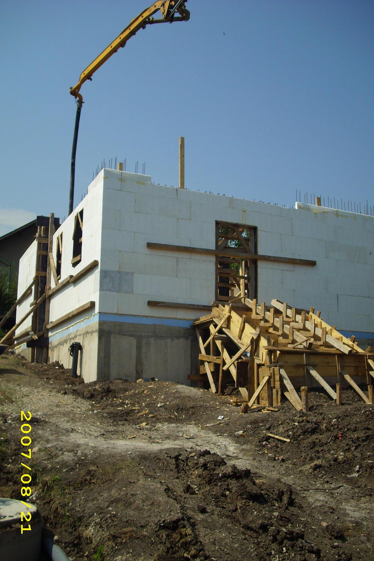

Поздравления! Като има желание и доста пари нещата стават! Имам въпрос към тези, които имат мнение: Имат ли кофражните блокчета предимства, след като не се ползва бетон помпа, а се излива на ръка и не се вибрира, а се уплътнява с почукване по кофража?

Кофражните блокчета от изолационен оставащ кофраж имат много предимства ,но за да научиш за тях ,трябва да четеш .Не може да ти смелим всичко и само да го глътнеш колега.Блокчетата в темата в която пишеш са първо поколение и са характерни с това, че издържат на по малко налягане от тези второ и трето поколение .Второто и третото поколение издържат на отливане на конструктиван бетон, най малко от етажна височина ,като само някои препоръчват редуциране на налягането на бетон помпата, с S образен накрайник.
